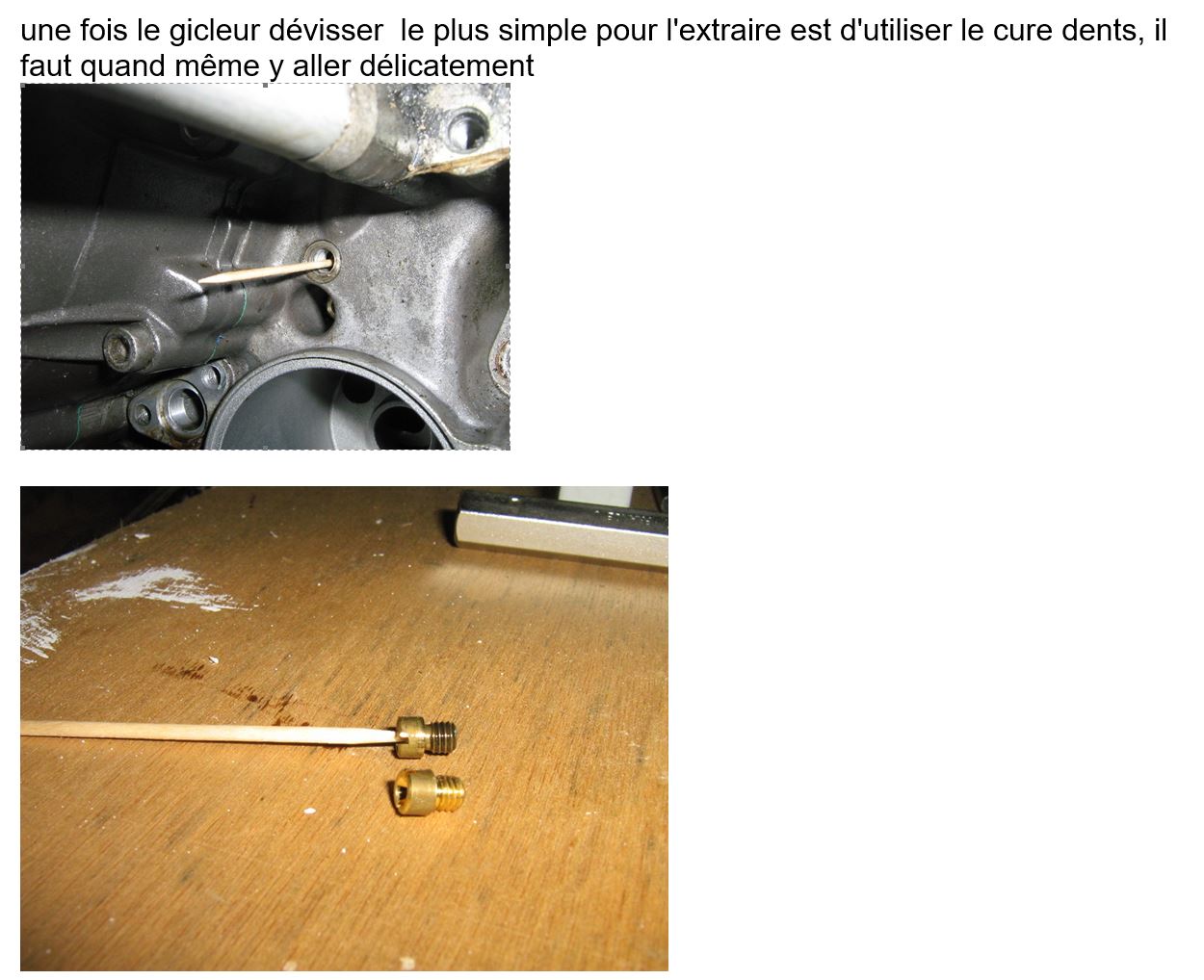

Pour le PM difficile a trouver et les vitesses dures tu peux remplacer l'injecteur d'huile de memoire coté gauche du carter , il faut l'attraper avec un cure-dent ! je ne sais pas si il faut + gros ou + petit .

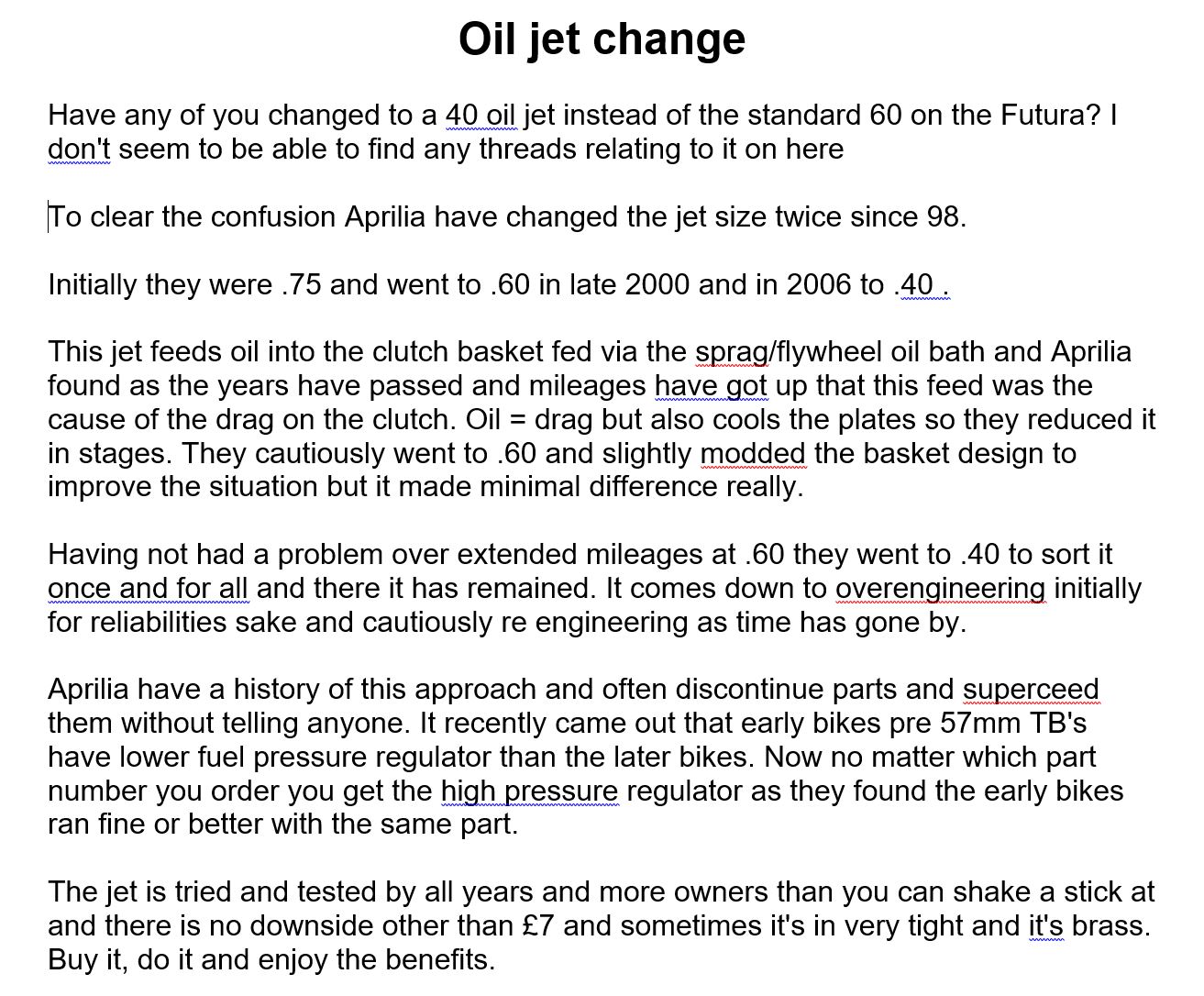

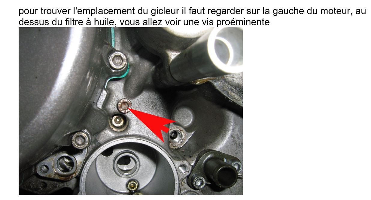

Pour le gicleur, je joins ce qui se fait , mais moi j'ai jamais eu de gros pb pour trouver le point mort .
Donc faudrait monter un gicleur de 40 au lieu de 60 . Ce sont des gicleurs de carbu que tu peux trouver un peu partout sur le net ou amazon.

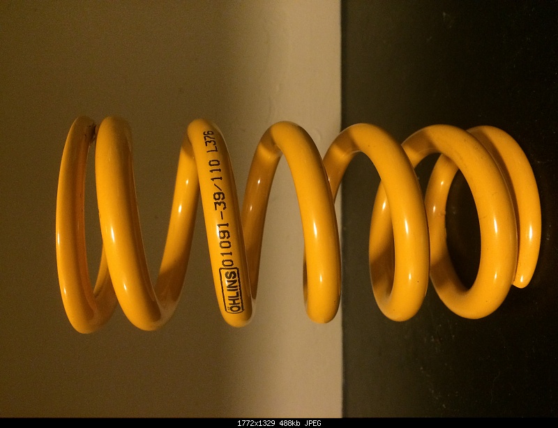

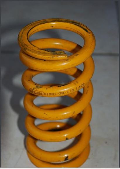

Pour ton pb d'amorto AR, moi j'ai remplacé le ressort d'origine (95N) par un ölhins de 110N (d'occaz, 160mm de long et 57mm intérieur), au top pour le duo chargé et devant tu peux mettre des ressorts de Falco qui si je me souviens bien sont un peu plus costauds.
Après j'avais envoyé reconditionné l'amorto avec pose d'une valve pour le gonflage , le gars m'avait dit avoir remonté avec du ölhins dedans.

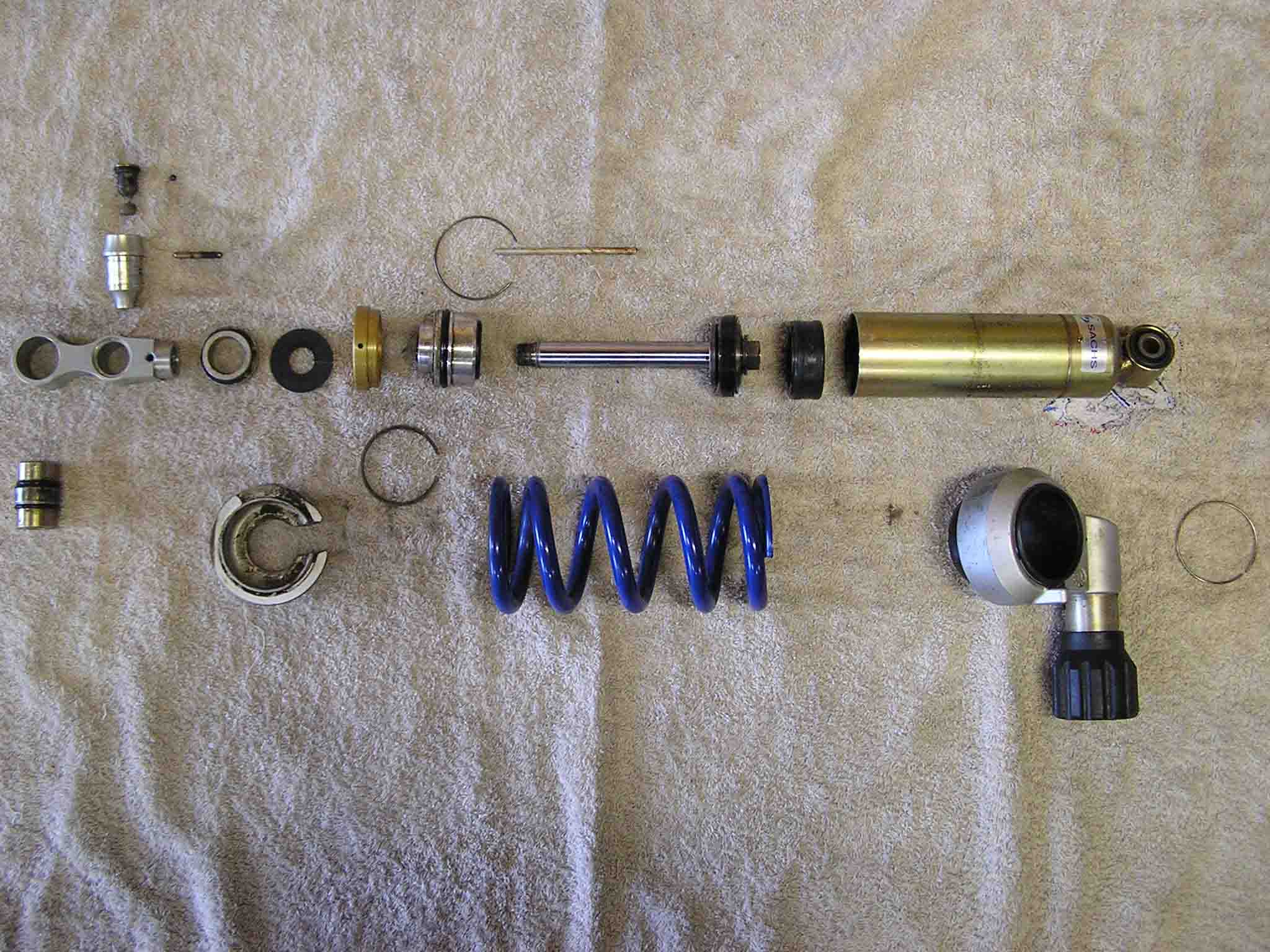

Merci pour ces infos et surtout la vue éclatée de l'amortisseur . le truc introuvable :D
J'ai pas bien compris si c'était toi qui a reconditionné l'amortisseur du coup . Ca à l'air bien compliqué .. certainement un travail pour professionnel.
