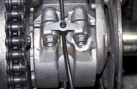

voila 15 mois j'ai eu la mauvaise surprise de voir l'oreille droite s'arracher :cry: :cry: :cry:
le bras étant en alu de fonderie , il n'y a pas de problème pour le ressouder en MIG ( voir les soudures du cadre pour les septiques ) :D :D
tu as deux solutions :
soit tu peux emmener la moto jusqu'au poste a souder
soit tu démonte tout l'arrière train de la belle (c’est ce que j'ai fait ) c'est peu long 2 jours , si tu m'as pas tout l'outillage ( grande pince a circlips Ø80, douilles de 10 radio 1/8 avec cardan , clé specifique pour démontage et remontage de l’écrou da l’axe du bras oscillant…) , de bonne compétence en mécanique et une bonne dose de patience , tu risques de galérer un peu .
pour la soudure il faudra faire une bonne préparation , un chanfrein à 100° aussi large que l’ épaisseur a soudé et profonde des 2/3 , faire un simbleau en cuivre ou laiton pour conserver la cylindricité de l’alésage pour le moyeu et obtenir une pénétration plate , trouver un bon soudeur dans ton coin ou venir dans la région . ( j’ai une salle de bain a finir carrelage , plomberie , faïence et déco pour le 03/09).
Ci- joint photo de la réparation
j'ai aussi un bras oscillant dispo.
bon démontage

PhotosAL30-05-07 001.jpg [ 28.87 Kio | Consulté 6670 fois ]

Ben je peux pas détailler grand chose sur ce coup, comme je l'ai écrit j'ai fait faire la réparation. En fait, je ne l'avais pas vu, c'est lors du remplacement du kit chaine que le mécano s'est aperçut que l'oreille était fendue. Il m'a demandé si je voulais qu'il effectue la réparation et j'ai accepté car je n'ai aucune relation dans la soudure, je ne suis pas équipé et le prix qu'il m'a proposé était tout a fait correct.
Ce que je peux dire c'est qu'il a déposé le bras oscillant pour faire la soudure. Je suis désolé de ne pouvoir te donner plus de précision.

pour ma part j'ai cassé de bon matin l'oreilette droite , ce n'était pas une fissure, mais une cassure , d'ou l'obligation de faire ce gros démontage pour réaliser une soudure correcte qui tienne dans le temps .
