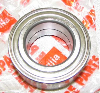

Pas de roulement dispo, c'est un comble !
Serait ce la pièce ref AP8110091 ci dessous ? (trouvé sur AF1 racing à l'adresse suivante:
http://www.af1racing.com/store/Scripts/ ... oduct=3169
Si c'est la bonne ref, je peux tenter d'appeler le conces à La ROchelle pour voir...
Peut être qu'en passant par un truc du genre DAFFY ou MOTO EXPERT tu pourrais trouver en direct la ref SKF qui va bien...
8110091.jpg [ 40.33 Kio | Consulté 13439 fois ]
