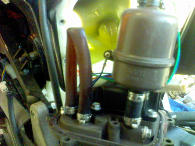

Bon, ça y est, j'ai monté un filtre métal d'automobile, ça a pas été très facile pour tout faire renter dans le reservoir mais ça passe juste .J'ai fixé la masse avec un petit serflex sur la tétine du haut puis j'ai remplacé les bougies et nettoyé le filtre air KN et ça ronronne comme au premier jour.
La batterie doit être bonne car la moto n'a pas tournée depuis mi-novembre, je n'avais rien débranché ou rechargé et elle a assuré au moins quatre démarrages successifs avant que tout soit réammorcé et que ça démarre, c'est vrai qu'elle était au garage,m'enfin.
Je joint qques photos.
MessagePublié : 01 févr. 2007, 00:10
Encore qques photos de l'opération, on peut y voir l'emplacement du clapet de ralenti, le super raccord rapide style plombier de province, entre nous même avec un raccord rapide il faut démonter le raccord banjo de la ligne haute pression et en se fout de l'essence de partout, alors.............
Et enfin la différence de taille des filtres.

ton raccord rapide de durite d'essence, c'est du costaud, risque pas de céder celui là :wink:
donc, si je comprend bien, le filtre à essence est un peu indifférent question marque..tant que ça se monte c'est bon..

J'attire juste l'attention sur le fait que ce filtre est un peu plus grand en diamètre et qu'il faut pas s'énerver au remontage :wink: :wink: Sinon avec un peu de patience et de perspicacité on doit pouvoir trouver une taille encore plus approchée de celui d'origine, mais attention avec enveloppe métal ou si en plastique avec fixation masse.
