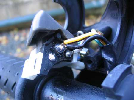

Loupé, le message de Luc est arrivé après avoir fait la modif. D'ailleur quel est l'intérêt de mettre un relais? Réduire la puissance qui passe dans le fil d'alimentation?
Efin voici les photos de la modif
Connectique avant
connextion avant.jpg [ 21.95 Kio | Consulté 8086 fois ]

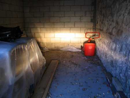

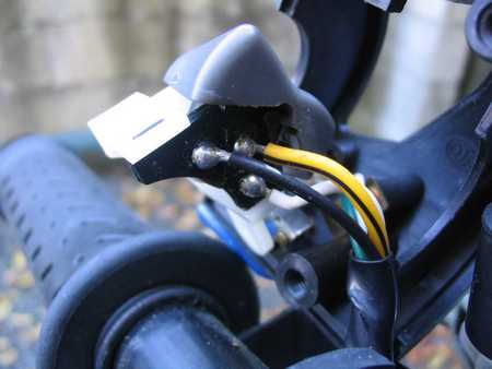

la suite
Description du fichier : Connection après
Connection après.jpg [ 22.74 Kio | Consulté 8076 fois ]

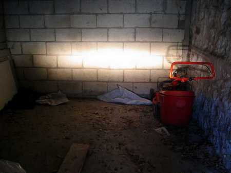

Description du fichier : faisceau avant
faisceau avant.jpg [ 16.75 Kio | Consulté 8076 fois ]
Description du fichier : faisceau après
faisceau après.jpg [ 19.07 Kio | Consulté 8075 fois ]
C'est à peu près ça :!: Vu que tu vas multiplier par trois la consommation (tu passes d'une ampoule H7 50/55 w à trois, en gros en plein phare tu vas aspirer 3 X 55 W= 165....), le but est d'éviter de foutre le feu au faisceau électrique, surtout que Aprilia comme d'autres constructeurs Italiens, n'a pas la réputation de produire les équipements électrique de la plus haute qualité. Un relais ne coute presque rien surtout au regard de ta meule si elle vient à flamber.............. :!:

le shema électrique montre que les deux circuits (code et phare) sont équipés d'un relais.
La modif. consiste en fait à alimenter le relais code en permance, que l'inverseur code/phare soit dans l'une ou l'autre des positions. Enfin si j'ai bien compris !
Reste que luc à raison, il passera forcément plus de jus dans certains fils.

Ce qui explique les clics que l'on entend lorsque l'on met le code, et lors d'un appel de phare. Donc la manip faite, a consisté à alimenter le relais code en permanence. Le cable qui risque la chauffe est celui en sortie de régulateur qui fait la partie puissance du circuit. A confirmer par les experts du site.
:roll:
Vu le temps que l'on passe sur la route en phare, le risque reste existant mais réduit. Avant je gardai le doigts sur le bouton d'appel de phare pas mieux :oops:
