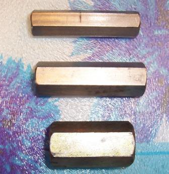

4 - touver un hexagone de 21 * 40mm que tu monte sur un douille + un bon levier.
Je me permet juste une ch'tite remarque, sauf erreur de ma part c'est du 22 :roll: autrement très bonne explication :wink:

Je confirme que c'est du 22mm, tout ce dessère dans le sens normal.
En passant, pour le point 6, la clavette est pour moi toujours resté en place. (si on parle bien tous du point 7 de la page 72 du manuel utilisateur).

je confirme c'est bien du 22
voila les outils
barre14-17-22.JPG [ 27.98 Kio | Consulté 10728 fois ]
