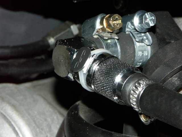

Si dessous, le raccord trouvé par Jean-François :D
Description du fichier : Le raccord réservoir que nous a trouvé Jean-François.
Du solide ...

je sors de chez Triumph Nantes , il avait que le diamètre 10 en stock , il m'a mis le diam 8 en commande , je l'aurais la semaine prochaine ( 5.40€ ) un truc a 2 balles qui vous change la vie surtout pour moi qui roulait encore en tout plastique en espérant que ça tienne le coup :oops:
Apparament c'est le même problème chez Triumph , eux le change en préventif , devraient donner des leçons à Aprilia
J'espère que la partie femelle est plus resistante ?

Pour consoler les participants à ma commande, vous avez les 2 parties du raccord en métal, les clapets dans chaque pièces avec joints vitton :wink:
Pourquoi faire, dirons certains ? Ben....pour le plaisir :?
Jeff, tu oublies la petite "cale" faite sur mesure "made in pessac" pour empecher le clapet de s'ouvrir..
rien que ca , ca le vaut...et je regrette pas du tout mon achat!!
