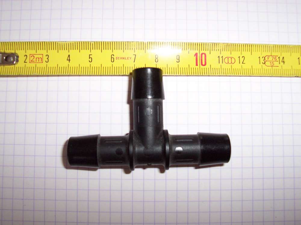

bonjour,
en fouillant dans le fond du garage voila ce que j'ai trouvé.c'est un té monté sur water cooling de l'ordi de mon fiston .
des que photo compressé je te l'envoie.
a+bb
MessagePublié : 12 août 2006, 10:18
VOICI LA PHOTO. :D :D :D
je cherche les coordonnées pour te trouver un té Ø 10.
1TE_1602.JPG [ 55.68 Kio | Consulté 9996 fois ]

Messages : 360
c'est bon,
je te remercie pour ton aide et tes recherches....c'est super simpa.
je viens d'aller chez leroy merlin et j'ai trouvé un T en laiton pour raccord à gaz, il s'est monté parfaitement et PLUS de FUITE....HOURRA
