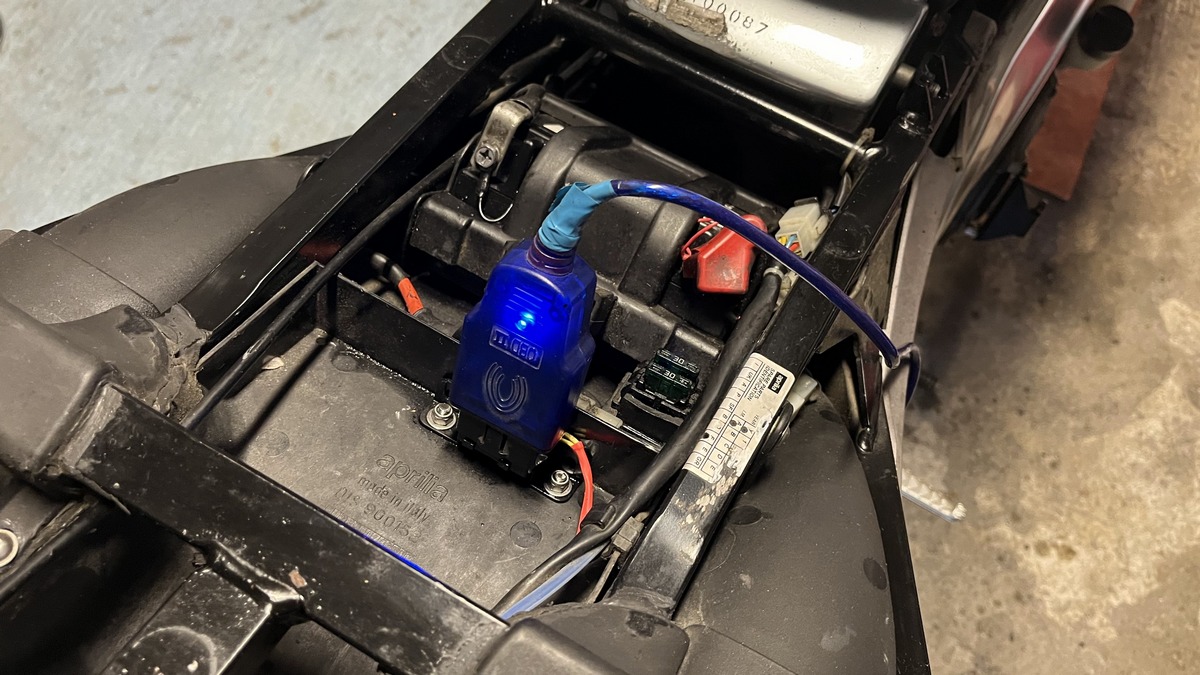

Bon je profite de ma faible motivation mécanique pour remplacer la prise diagnostique non standard par une prise OBD 16 broches . Cela fait un câble adaptateur en moins .
Faut encore que je purge le récepteur embrayage , un coup de valise /équilibrage des cylindres (dépressiomètre) , essais et un bon coup de nettoyage pour être prêt vendredi .
obd fut.JPG [ 175.06 Kio | Consulté 13669 fois ]

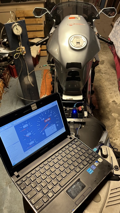

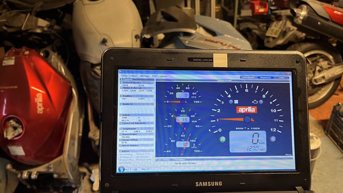

La suite , ça fonctionne :D
fut3.JPG [ 253.72 Kio | Consulté 13661 fois ]
fut2.JPG [ 255.29 Kio | Consulté 13661 fois ]
fut1.JPG [ 193.2 Kio | Consulté 13661 fois ]
