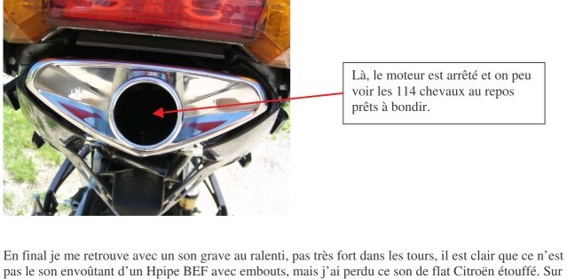

Un H-pipe augmente considérablement (voire trop à mon goût) le volume sonore de la moto, quelle que soit le silencieux de sortie.
Certains ont pu modifier le pot d'origine, avec un embout de sortie plus gros.
Voir par exemple le site internet des motards ardéchois (Hervé alias ZAG 07).
