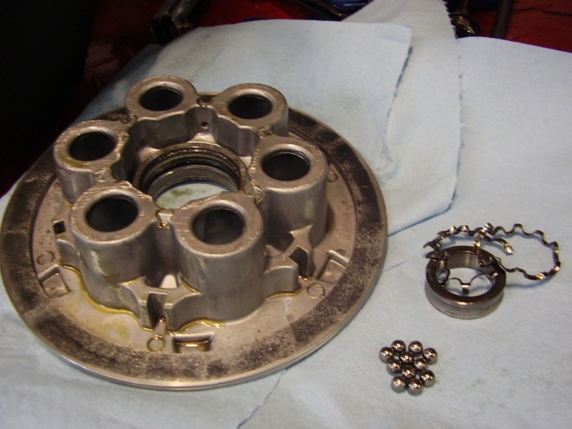

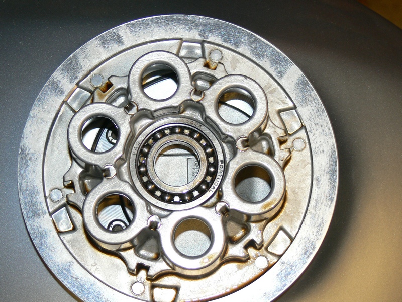

 Sujet du message : Re: Kit embrayage
MessagePublié : 21 avr. 2023, 22:58
Si ça fait du bruit à l'arrêt , voir le roulement (ref : FAG 16004) de la cloche.

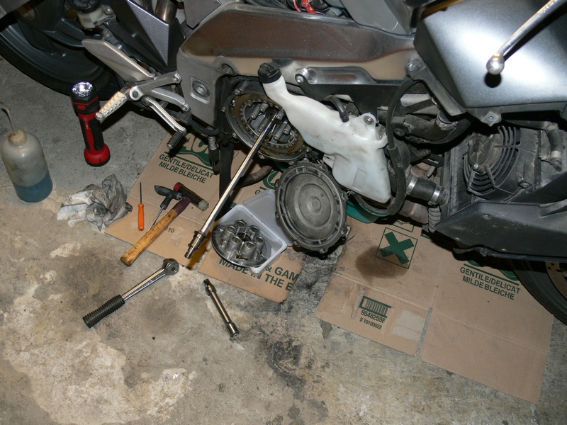

MessagePublié : 15 mai 2023, 19:58
Inscription : 04 mars 2022, 22:51
Messages : 29

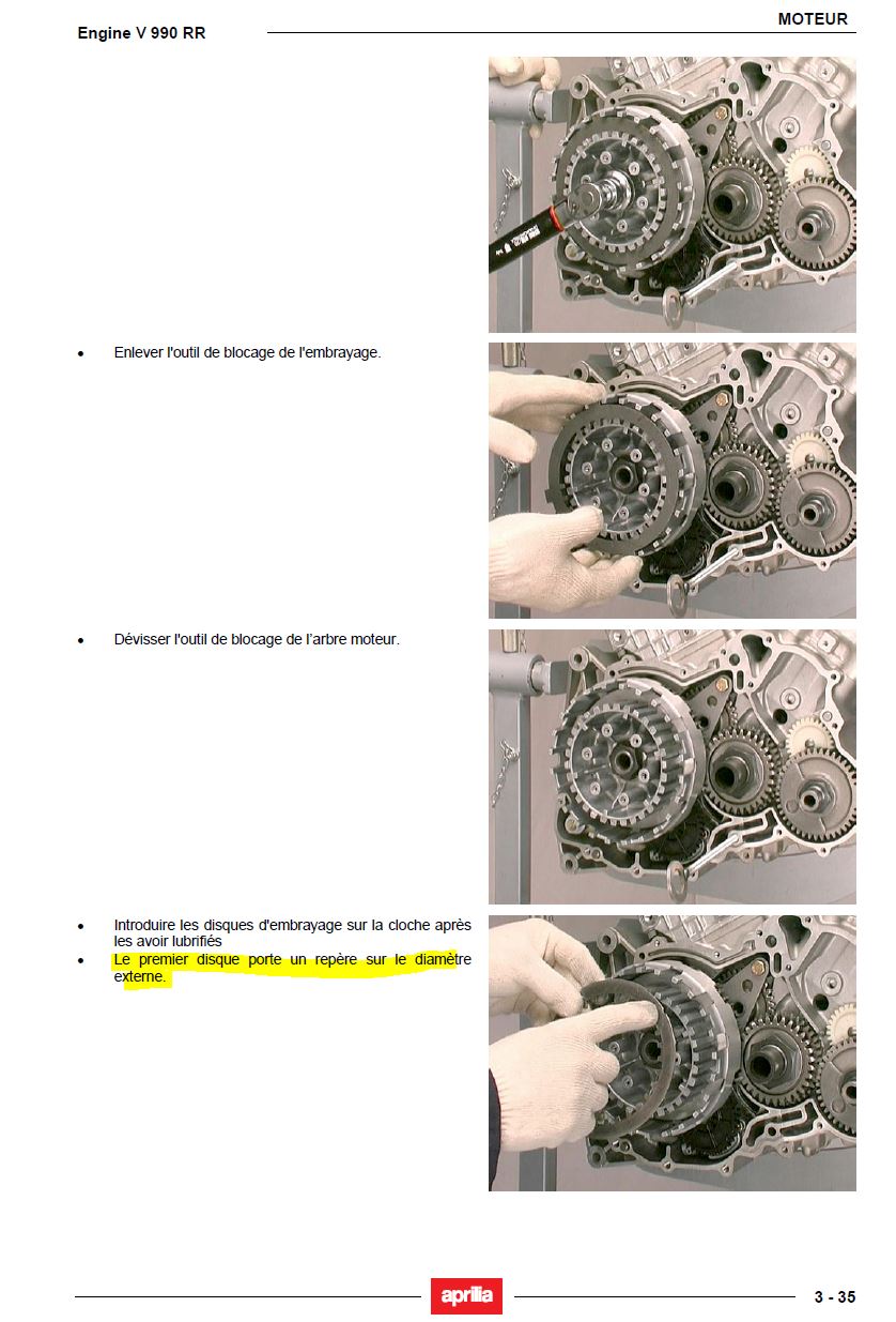

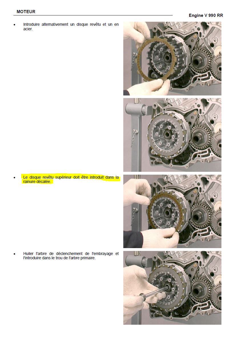

Comme je dois faire la vidange, j' ai vidangé et j'en ai profité pour démonter l'embrayage et là surprise tout paraît en très bon état même le roulement n'a pas l'air d'avoir de jeu et ne fait aucun bruit.
Une précision, est-ce que le dernier disque garni doit bien être décalé par rapport à tout les autres.
MessagePublié : 31 mai 2023, 08:10
Messages : 29
Bonjour Hervé,
Ca me rassure, j' ai bien remonté les disques de cette manière, juste que je n'avais aucun disque avec une encoche.
J'ai tout remonté et j'ai toujours mon petit claquement moteur embrayé et dès que je débraye cela disparaît, ou est ce une histoire d'épaisseur de disque lisse?
Sinon cela fonctionne parfaitement
Encore merci.
