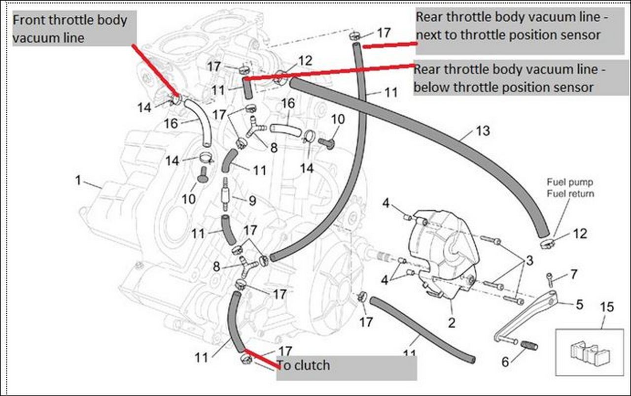

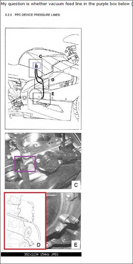

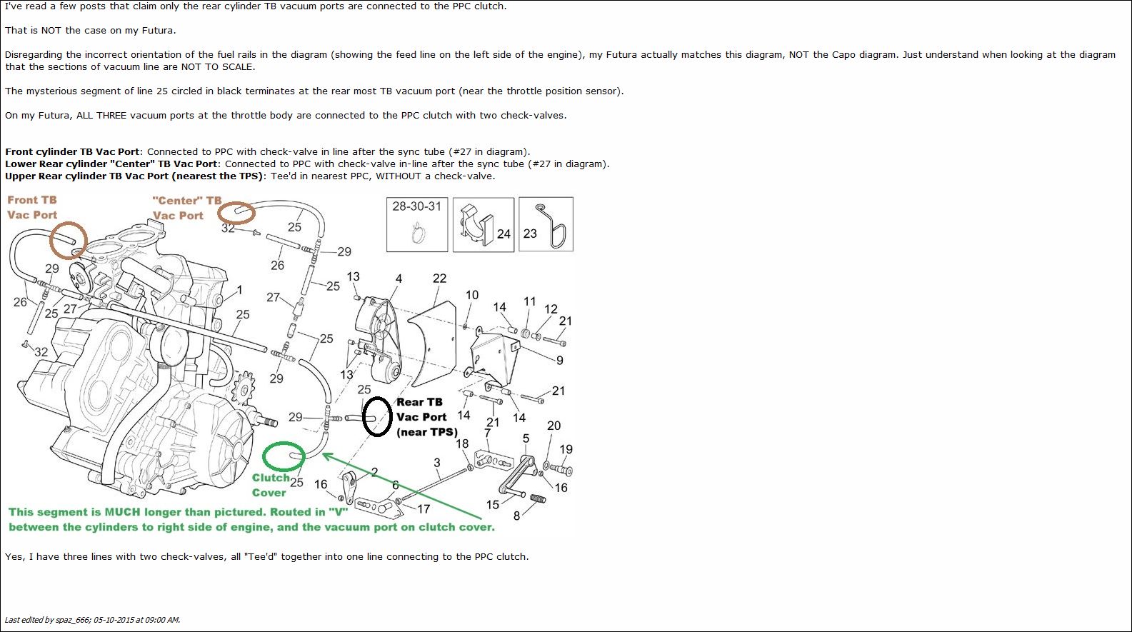

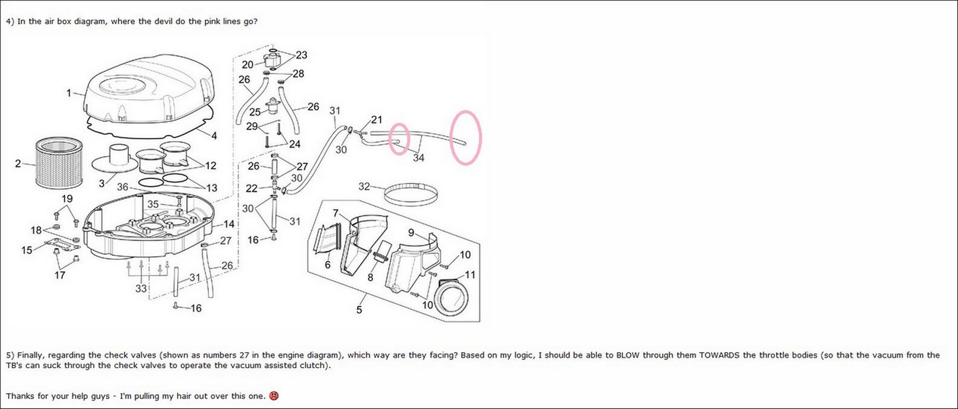

Bon voilà ce que j'ai trouvé , désolé en anglais . Y'a pas garnd chose sur la BAA à part les sorties du servo de ralenti et mesure pression atmo du calculateur.
vacuumline1.JPG [ 128.03 Kio | Consulté 33675 fois ]
vacuum2.JPG [ 123.29 Kio | Consulté 33675 fois ]
vacuum1.JPG [ 71.32 Kio | Consulté 33675 fois ]
vacuum tube.JPG [ 193.45 Kio | Consulté 33675 fois ]

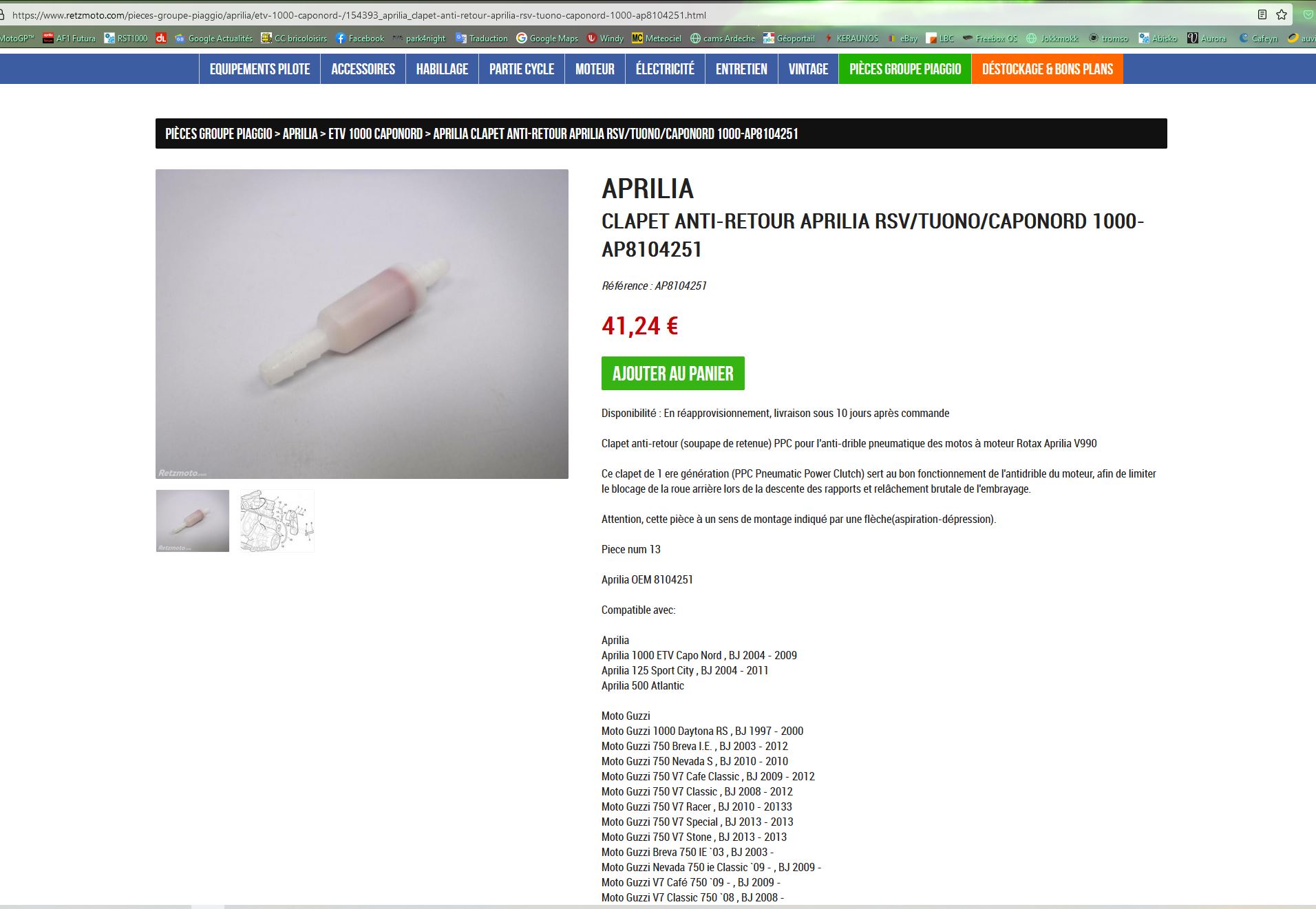

On trouve encore ce clapet mais a un tarif rédhibitoire :x sinon faut essayer en tapant sur google clapet antiretour boite a air et la y'a pas mal de clapets de mastervac de frein, à essayer pour qques euros .

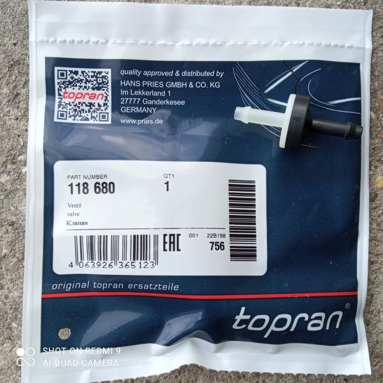

SALUT
Voici le modèle que j'ai trouvé pour 4,62€ et qui ressemble beaucoup au clapet monté sur les RSV partir de 2004.
Je n'ai pas encore testé, je vous tiens au courant. A +
