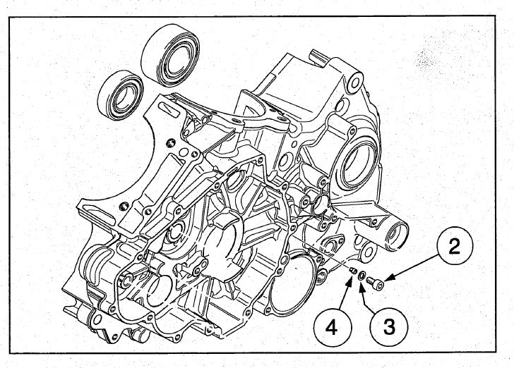

MessagePublié : 03 févr. 2023, 19:02
Bon c'est pas glop cette affaire , baguer ?? je sais pas si ça supportera les efforts , après reste à changer le demi carter mais y'a les coussinets de vilebrequin à ajuster plus tous les joints bagues et roulements (sauf si tu récupères du carter démonté) ou changer le bas moteur .... ou le moteur ....
Bon courage
carter fut g.JPG [ 107.43 Kio | Consulté 27158 fois ]
