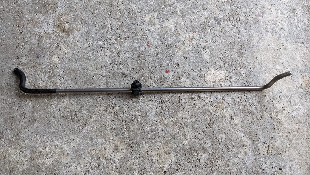

En démontant la selle, une tige en métal est tombée mais je n'arrive pas à savoir d'où ça peut venir et quel est son rôle :roll:
PXL_20221008_144916474.jpg [ 203.69 Kio | Consulté 20219 fois ]
Une idée ?

C'est la tige pour tenir le réservoir relevé pour accéder à la boite à air. Mais elle ne devrait pas tomber toute seule.
Elle est fixée où sous la selle à la base ? C'est le petit bout en plastique qui a pété ?
MessagePublié : 09 oct. 2022, 13:43
J'ai l'impression oui, il y a un logement dans la selle avec deux pattes qui tiennent la tige assez fort par le milieu.
