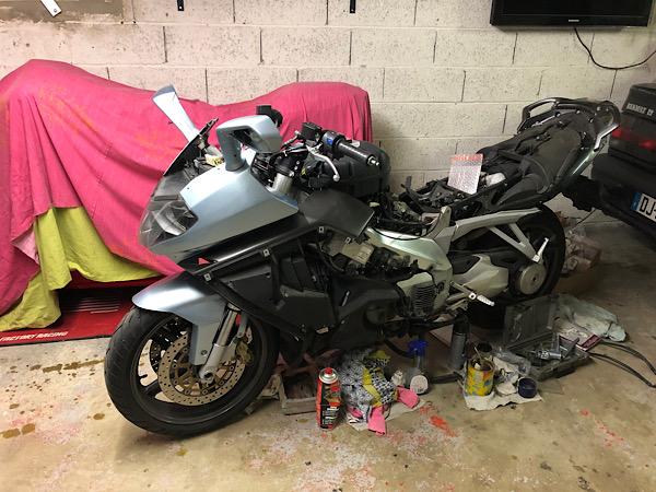

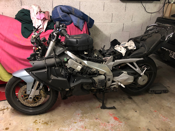

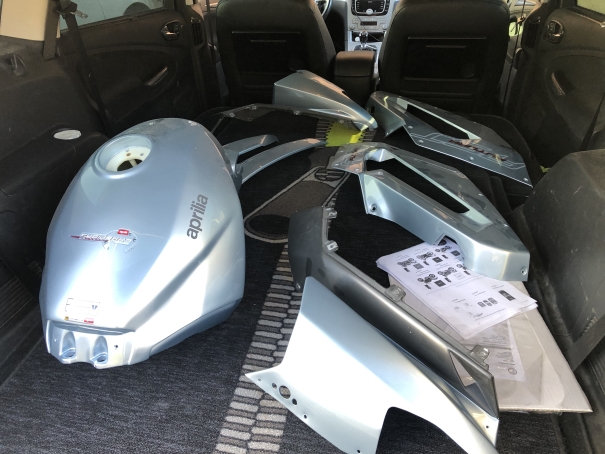

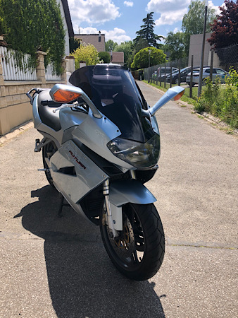

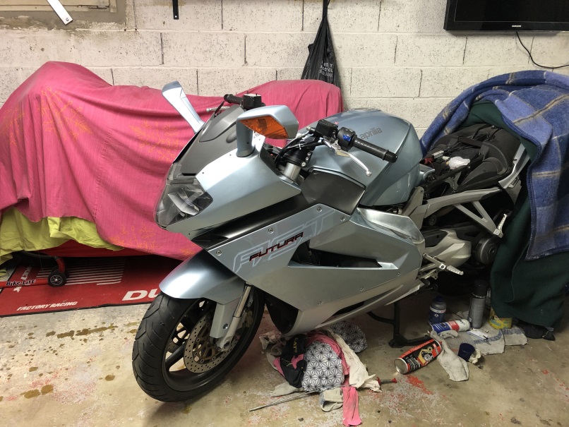

Remontage après peinture des éléments de carénage
IMG_0232.jpg [ 126.68 Kio | Consulté 57990 fois ]
Description du fichier : Réhausse guidon
IMG_0231.jpg [ 56.69 Kio | Consulté 57990 fois ]
Description du fichier : Bouchon réhausse guidon
IMG_0230.jpg [ 114.18 Kio | Consulté 57990 fois ]
IMG_6.jpg [ 120.42 Kio | Consulté 57990 fois ]
IMG_8144_s.jpg [ 203.21 Kio | Consulté 57990 fois ]

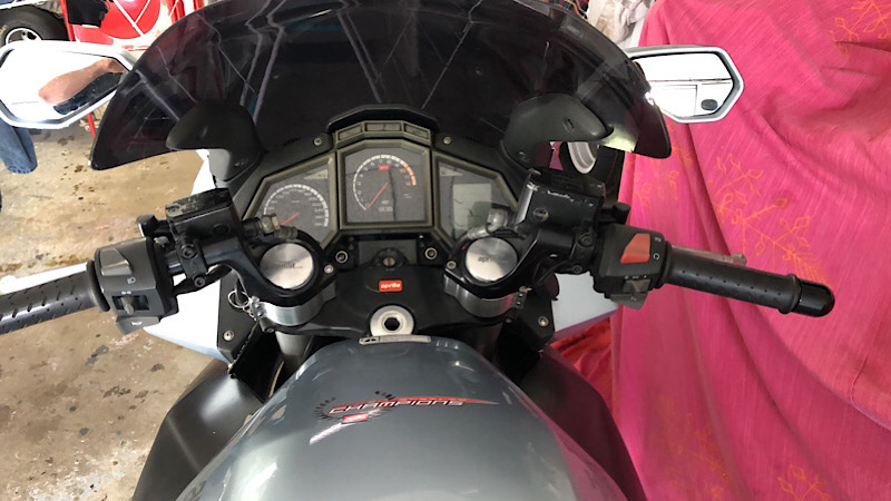

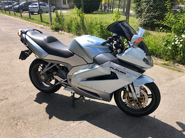

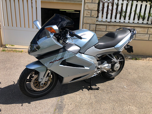

Voilà fini !!!
9BCEE198-DC80-44B1-9339-2D5EF5A38863.jpeg [ 143.04 Kio | Consulté 57786 fois ]
B0C43930-528D-49E7-B5EE-435C942A7DDF.jpeg [ 86.47 Kio | Consulté 57786 fois ]
639B1E2E-1B07-4F3E-BE8B-D3A81BF71BC2.jpeg [ 167.96 Kio | Consulté 57786 fois ]
9A659D80-1C50-49C2-80E5-94B875C52D01.jpeg [ 140.55 Kio | Consulté 57786 fois ]

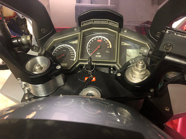

magnifique!

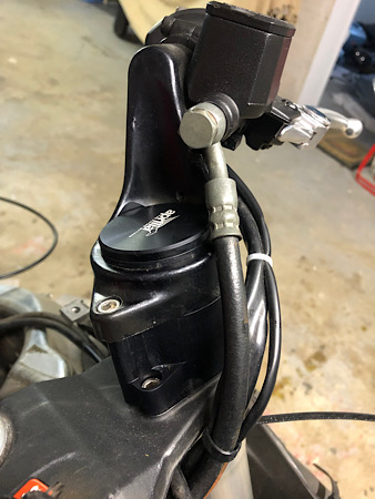

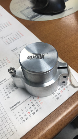

ou as tu trouvé les rehausses guidons? peux tu nous expliquer si les différents câbles sont suffisamment longs pour ce montage?
Merci!

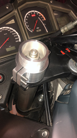

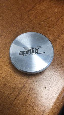

Rehausses fait maison
B4101877-5965-4FBA-B0C2-8E25C9B90B6E.jpeg [ 44.88 Kio | Consulté 57744 fois ]
A7DB2A88-0F12-4908-B5C9-EFDC1D9B5647.jpeg [ 47.34 Kio | Consulté 57744 fois ]
BC63C10B-B8F3-4C09-9FCD-A5FA511BFAD9.jpeg [ 42.83 Kio | Consulté 57744 fois ]
0FC49FAB-0842-415B-A9D2-43744E440863.jpeg [ 88.23 Kio | Consulté 57744 fois ]
2801C4C3-0C31-4797-AB67-3279C227E59E.jpeg [ 121.68 Kio | Consulté 57744 fois ]
 Sujet du message : Re: Peinture complète
MessagePublié : 10 mai 2022, 22:30
Messages : 99

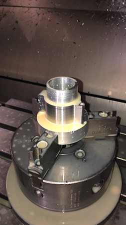

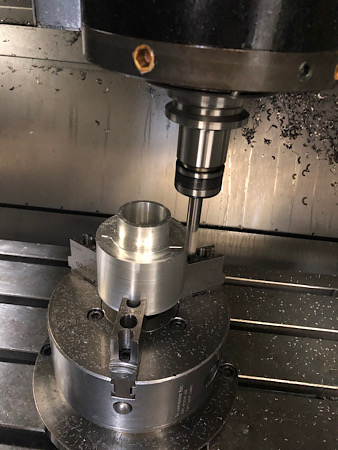

Usinage
3C7C73A5-E757-4083-B99F-B3DF74ADE0E5.jpeg [ 38.72 Kio | Consulté 57744 fois ]
B2B3ED3D-2FEC-4D74-AB7B-EE6A3EE5F723.jpeg [ 59.52 Kio | Consulté 57744 fois ]

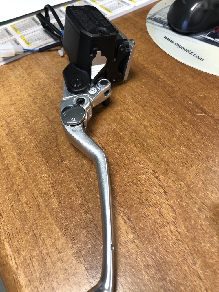

La durite d embrayage est largement assez longue
Celles du frein avant passe si ont décroche la bride du répartiteur mais c est super juste
Moi j ai mis des durites aviation sur mesure

Du beau travail

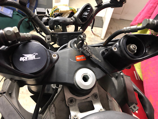

Pas obligé non plus de faire des cales si haute, et ça passe facile au niveau de la tête de fourche ?
MessagePublié : 11 mai 2022, 06:44
Messages : 99

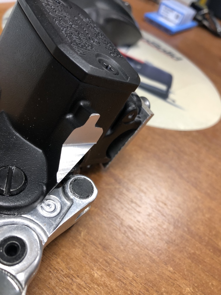

Ca passe à 5mm
Suppression des supports de rétros et c'est tout bon

Voilà
IMG_8255_small.jpg [ 248.94 Kio | Consulté 57734 fois ]
IMG_8257_small.jpg [ 249.92 Kio | Consulté 57734 fois ]
IMG_8256_small.jpg [ 241.02 Kio | Consulté 57734 fois ]

C est toi qui travaille à la fraiseuse
MessagePublié : 11 mai 2022, 11:54
Messages : 99
oui
