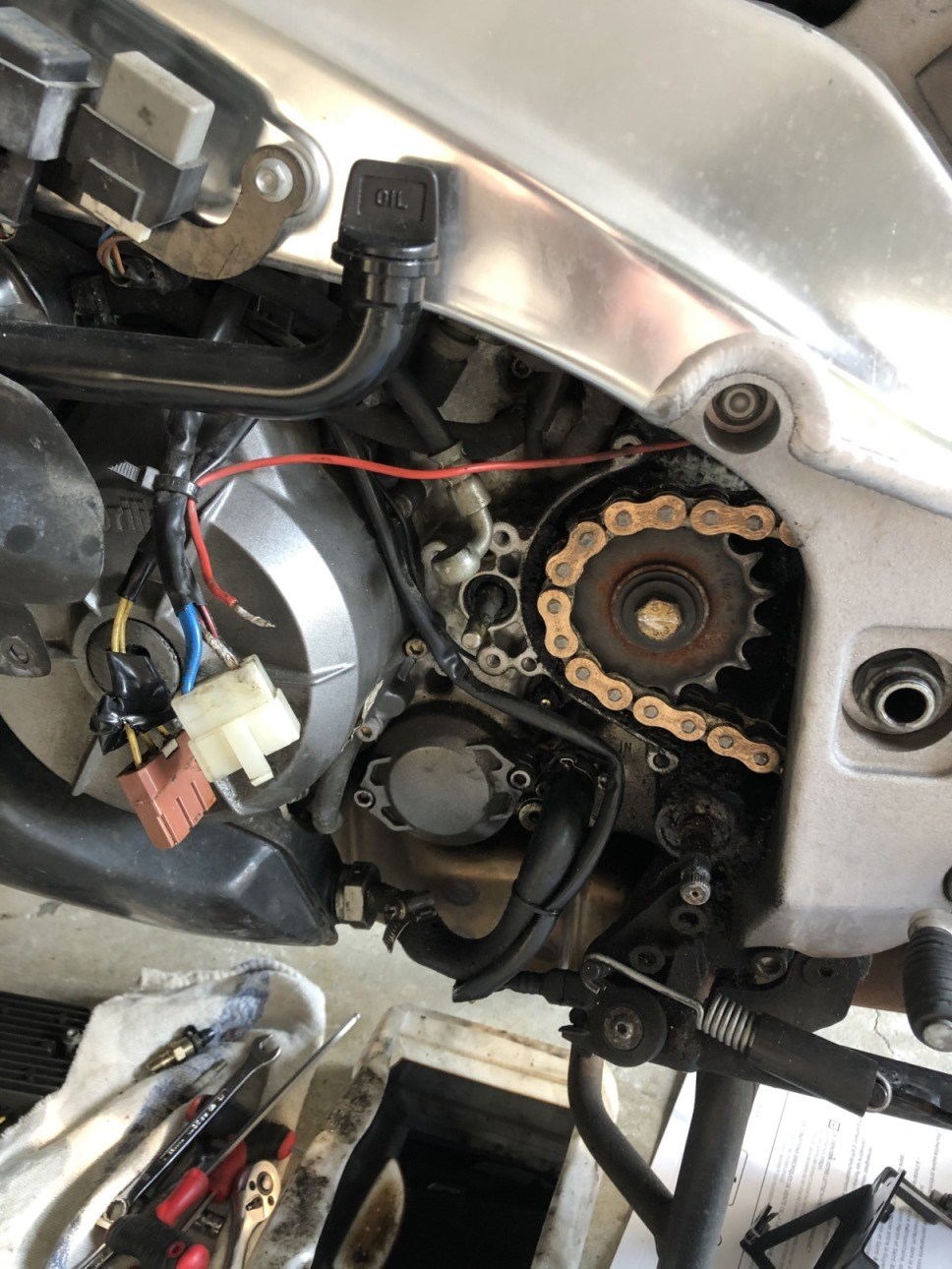

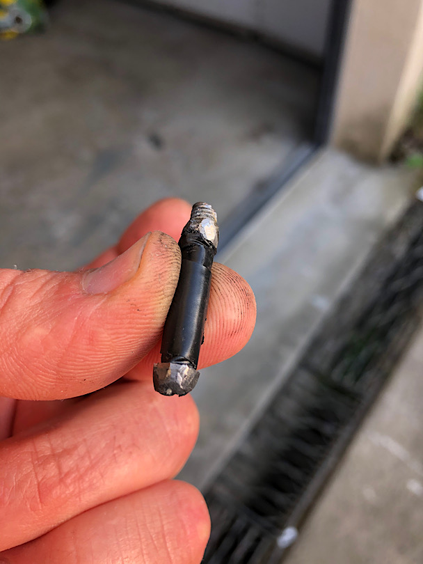

Bon ben plongeon direct dans le grand bain
Le fameux problème des Futuras
A peine acquis je démonte et constate que certain mécano .. comment dire ....
S'abstenir ou changer de métier :lol:

Tu m'étonnes ... typique des Aprilia de cette époque :!: Vérifie le faisceau complet et rajoute une seconde masse (batterie/cadre), ça t'évite une mauvaise charge batterie si le plot de masse principal est défaillant :idea:
 Sujet du message : Re: Contrôle
MessagePublié : 03 juin 2021, 21:57
Messages : 99
Je vais faire ça oui
Merci du conseil :D

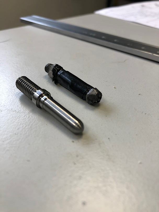

F318D3AC-B7EF-4F50-9E33-04EF2D8E63C3.jpeg [ 99.35 Kio | Consulté 53167 fois ]
Voilà l axe du maître cylindre d embrayage ...
26443382-5870-4A73-A07C-4C405ED9A0AF.jpeg [ 86.29 Kio | Consulté 53167 fois ]
Je doute qu il ressemble à l origine mais il est neuf et ça fonctionne

De souvenir, la première pièce ne ressemble pas à la pièce d origine, la deuxième par contre...
MessagePublié : 05 juin 2021, 19:54
Messages : 99
La première je l ai trouvé sur la moto...
La deuxième pièce sur mesure en titane

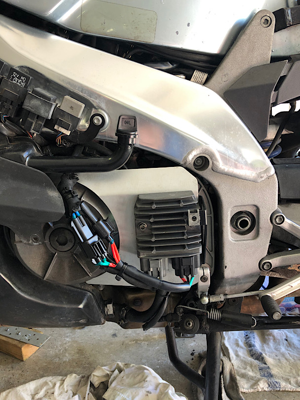

Voilà ça devrait être un peut plus étanche

C est propre.
L avantage est le démontage facile.
L inconvénient va être qu'avec les vibrations, cela donnera le même résultat que le connecteur d origine

Avec les vibrations tu penses ?
Je voulais déjà que ce soit déjà étanche
MessagePublié : 14 juin 2021, 10:20
En effet, ce sont les vibrations qui créés des minib arcs qui font chauffer et fondre ce connecteur.
J ai peur qu'à long terme il y ait le même résultat.
C est pour cela que la soudure est une bonne solution. Après, le boulot est fait,il te suffira d y jeter un œil de temps en temps
