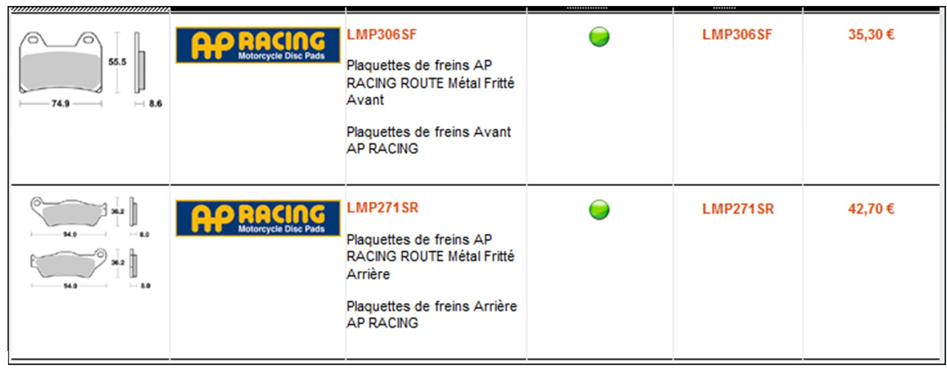

Après avoir parcouru le forum, j'suis arrivé à la conclusion que pour changer mes 4 plaquettes avant je vais me tourner vers
les Plaquettes de frein avant AP RACING Métal Fritté pour ABS Nouvelle Génération
Référence: LMP306SFP
Première question, j'aimerais être certains que ce sont bien les bons modèles pour la fut' 8)
Je serais à 66€ de matos pour deux lot, et 9€ de frais de port pour une livraison courant semaine prochaine, ça vous parait correct ?
D'avance merci de vos éclairages :mrgreen:

J adore le côté : pour abs 😅
Bin, elle ressemble à ce qui est monté, de là à te dire : c est celle là....

Je me questionnais justement, parce que les sites où on met ça moto pour avoir le modèle ba j'suis que moyennement confiant :mrgreen:
J'ai justement tiquer sur le "spécial ABS" mais ils semblent affirmé que c'est adapté à la fut'

Personnellement, après avoir bouffé mes disques (sur une autre moto) avec des métal fritté, je n'en monterai plus jamais. En plus les premiers freinages à froid étaient pas terrible. Pour mon utilisation routière et toute l'année, je préfère de loin les 'céramique' de SBS: plus endurantes et moins salissantes que les organiques de base, et ne bouffe pas les disques comme les fritées. Maintenant si tu as une utilisation vraiment sportive, oublie mon bla bla :wink:

Moi je monte celles là (AP racing) depuis que j'ai ma fut , ça freine quand j'en ai besoin et sans forcer. :lol: Et je les trouve endurantes quand tu descends un col sans traîner.....
Je trouve pas que ça mange du disque .
