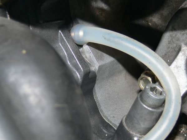

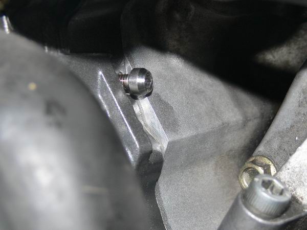

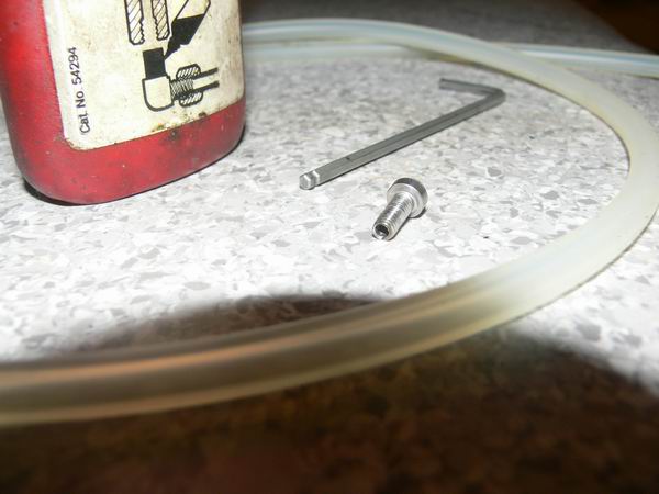

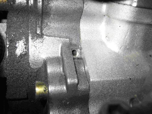

Qques image pour canaliser les fuites huile de l'arbre de la ppe à eau :wink:
Au sujet de cette fuite d'huile j'en ai connu qui ont changé trois fois consecutive le joint et ça fuyait tjs :roll: C'est pour cela que j'ai mis un tuyau.
