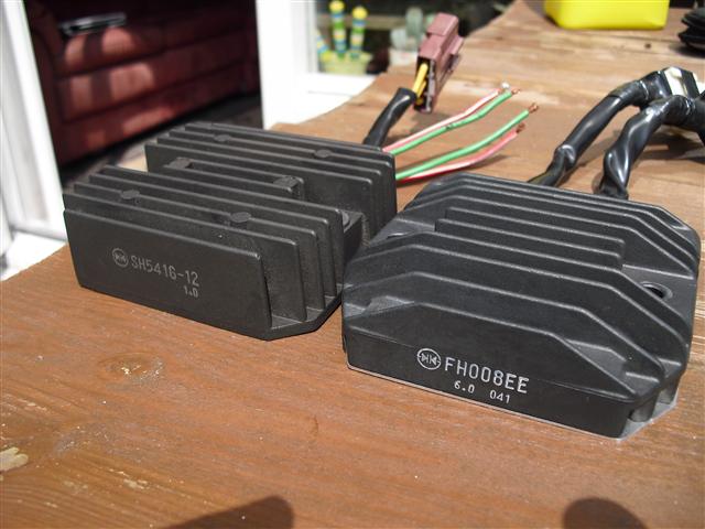

Le tarif à l'air pas mal , mais j'ai un doute sur la qualité du régulateur, il ressemble plus à un SH d'origine qui chauffe et grille qu'un FH plus fiable ???? .

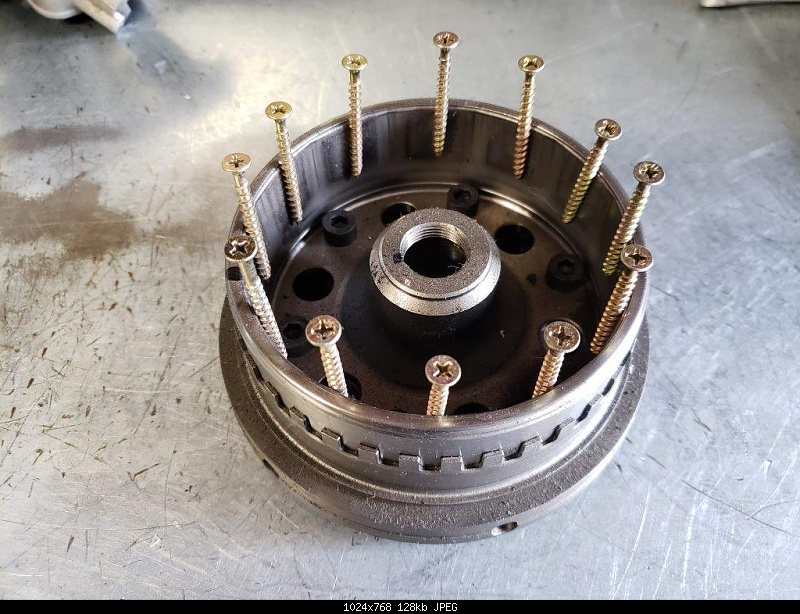

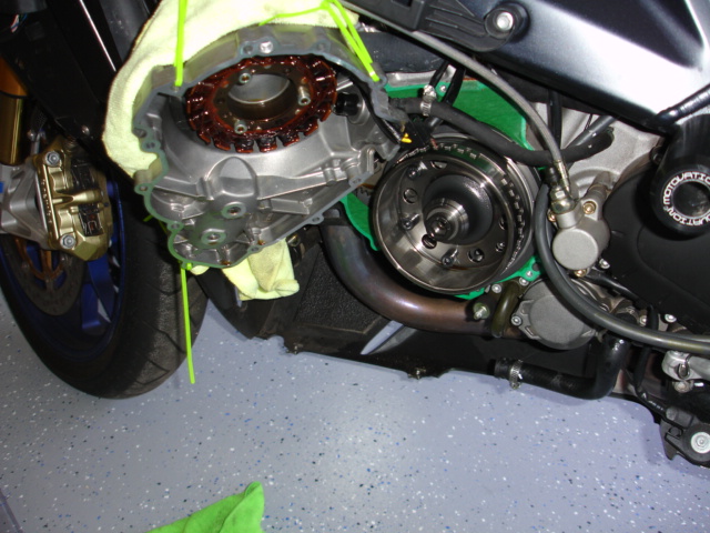

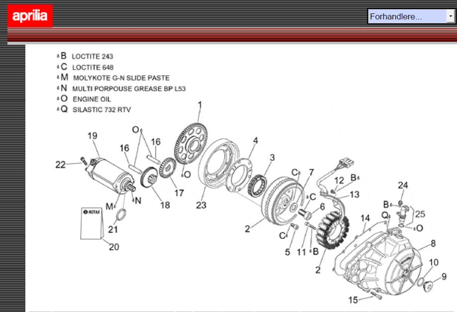

vidange et démonter réservoir huile , certains le font juste basculer mais ça gène pour intervenir, défaire les vis du carter et "arracher le carter car les aimants permanents du volant collent dur !!

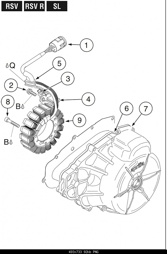

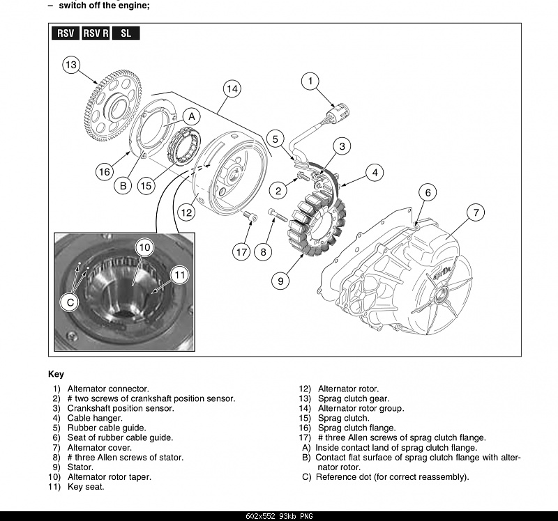

Au remontage loctite sur les trois vis qui fixent le stator 8/11 (après dégraissage) et serrage à 11Nm ou 1.1kg, un peu de pâte à joint sur le caoutchouc du passage de câbles (fils jaunes) et voilà ça devrait rouler après :wink:
Il y a deux vues éclatées qui sont de RSV donc pour les futura pas de pièces 2/3/4. et capteur d'allumage (25) sur le carter ( à débrancher bien sûr)
Bonne bricole

Le FH20 est un peu plus épais que les 08 , tu peux remonter sans la plaque alu qui sert de radiateur pour éviter que ça touche le carenage et en plus les FH ne chauffent pas , enfin bien moins que les SH.
