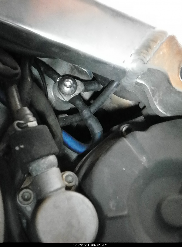

petite question concernant le capteur de vitesse , je ne suis pas sur du cheminement du câble , tous passe proprement a mon sens mais il me reste une belle boucle de 30-40 cm que je ne sais pas ou ranger ....
idem dans mon démontage frénétique j ai une masse coter régulateur qui pour moi allais sur la fixation de celui ci , mais la mémoire de forme que le câble a conserver ne semble pas correspondre ...

salut
de tête:
- il me semble que le câble de compteur passe en partie a gauche du moteur
- ca ne me semble pas être le régulateur d'origine si tu as une masse séparée
mais je me souviens plus très bien :mrgreen:
 Sujet du message : Re: un petit coup de polish
MessagePublié : 03 févr. 2021, 22:47

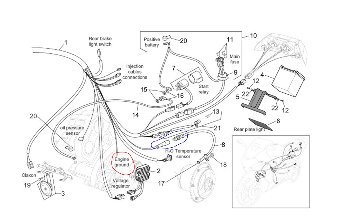

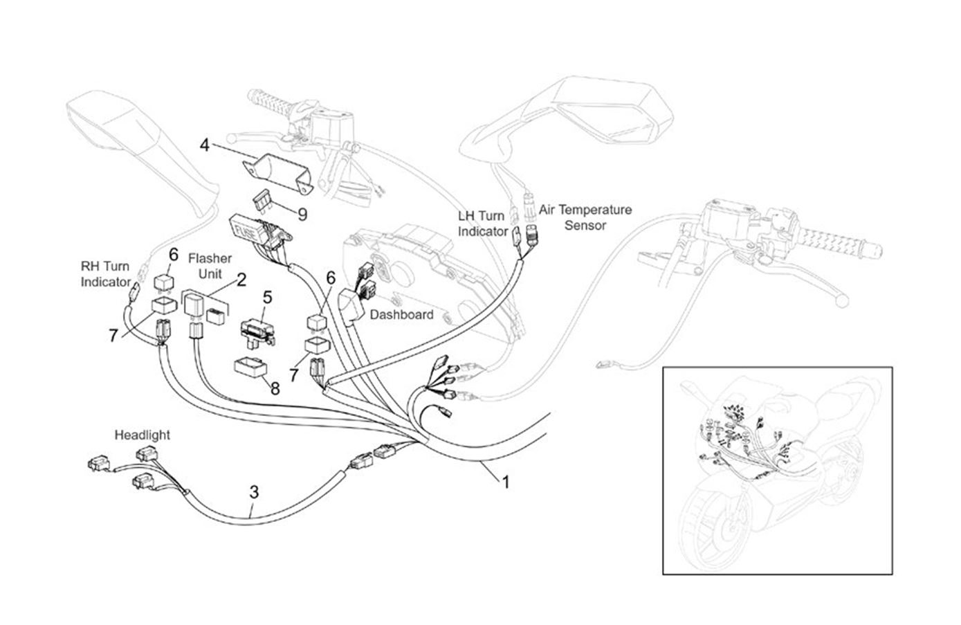

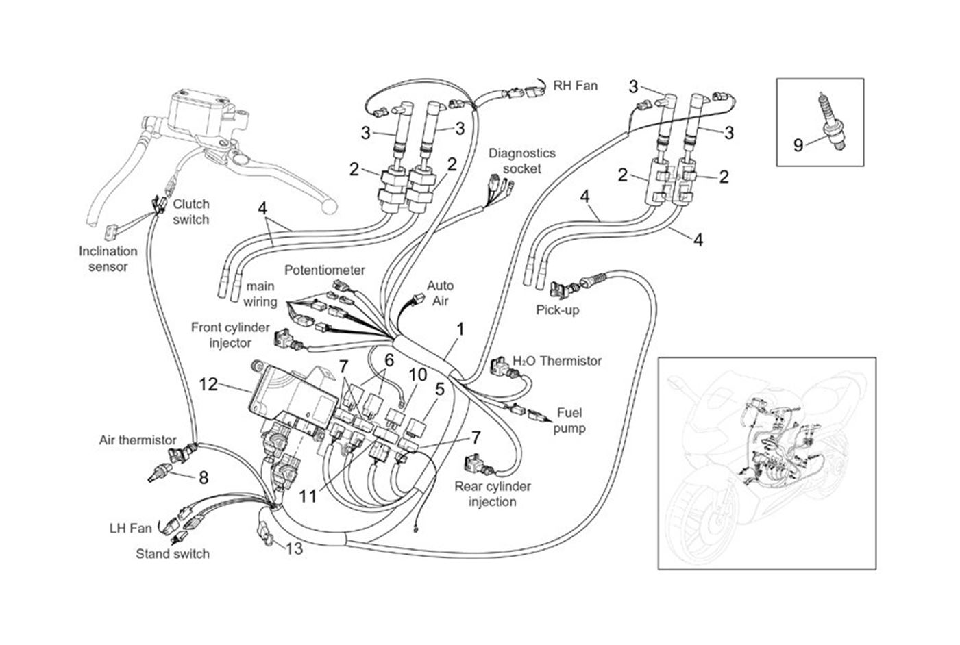

Le câble de masse va sur le bloc moteur et le connecteur du capteur de vitesse sur le coté droit sous le réservoir, je dit ça de mémoire , faut que j'aille vérifier au garage .
Il ma semblait avoir un plan des masses mais je retrouve pas .
Je joint qques images si ça peut aider.

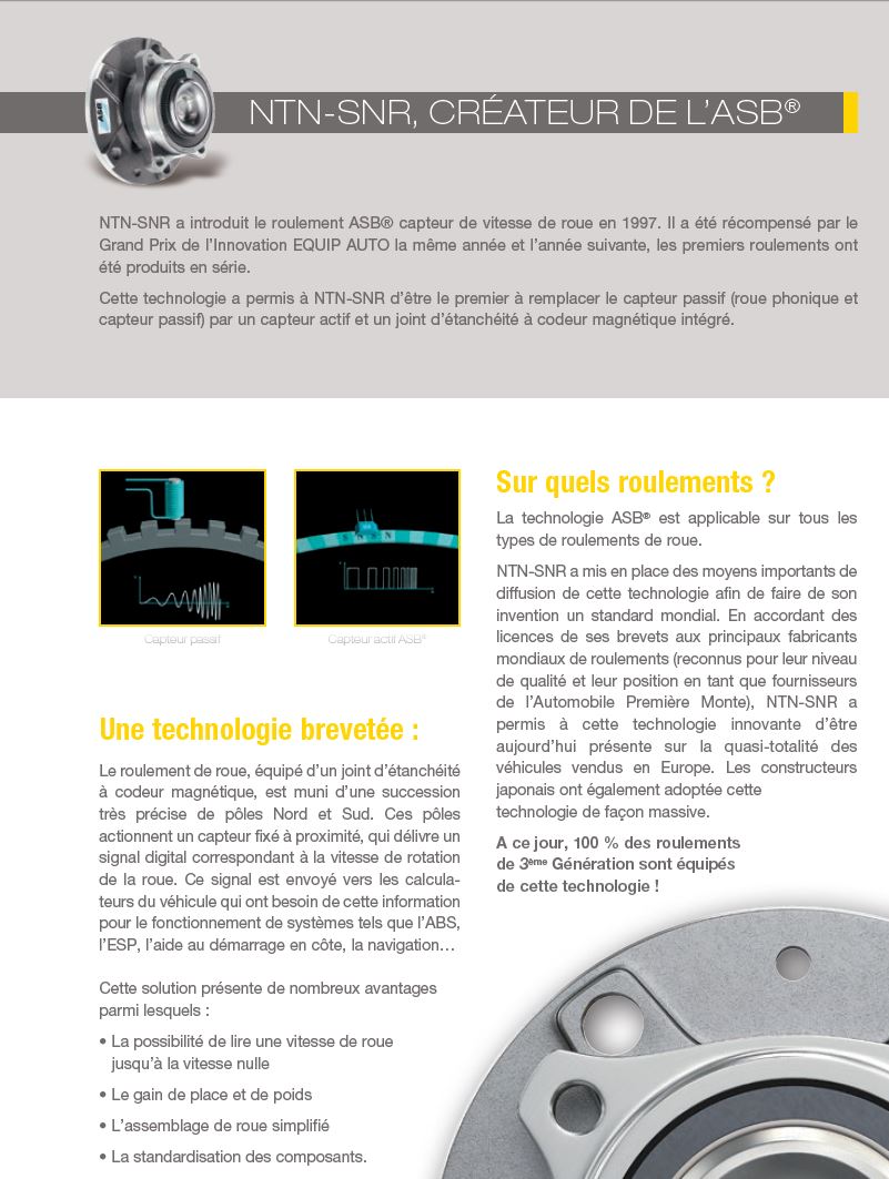

Le disque codeur magnétique est solidaire de la bague extérieure du roulement donc elle tourne avec la roue , l'axe est fixe :wink:
Un peu de lecture pour illustrer
SNR ASB.JPG [ 59.39 Kio | Consulté 72352 fois ]
