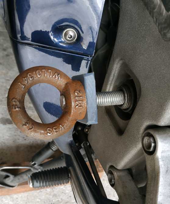

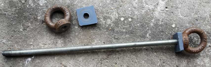

Tu peux aussi regarder du côté de l'axe creux du bras oscillant.
J'utilise le matos suivant pour attacher ma futura dans un fourgon.
- 1 tige filetée (M12 je crois) assez longue pour passer à travers le bras oscillant
- 2 anneaux de levage
MessagePublié : 15 juil. 2020, 14:18
J’ai vu une photo d’une Futura sanglée sur les poignées passager... je sais pas trop quoi en penser.
C’est une solution à creuser ton idée de tige dans l’axe :idea:

Voilà sur quoi j'accroche mes sangles lors de mes déplacements en fourgon.
La roue avant est posée dans un sabot et je n'utilise que 2 sangles attachées dans l'axe du bo. Ca tient très bien et c'est utilisé par quelques pistards.
Perso j'éviterais de m'attacher sur les poignées arrières à cause du bloc sur lequel elles sont fixées qui est tout en plastique. Sur les vielles VFR c'était jouable mais pas sur la Fut.

MessagePublié : 16 juil. 2020, 14:48
Je pense aussi que le bloc des poignées passager n’est pas la solution idéale.
Donc, toute la moto est immobilisée grâce à ce système D.
Je présume que le faire sur une remorque donne le même résultat que dans un fourgon.
J’aurais été tenté de dire que la fixer si bas limitait la stabilité ? Elle ne saute pas ni ne vacille ?

MessagePublié : 19 juil. 2020, 07:44
Pour descendre à Biscarrosse, venant de l’Auvergne , je viendrai par Clermont-Ferrand, je sais pas si ça répond à ta question ? :mrgreen:
Tu présumes bien si tu as des points d'ancrage disponibles dans cette zone.
Concernant la stabilité il faut que les sangles tendues forment un angle convenable, par exemple mes attaches au sol étant espacées d'1m30 la tenue est vraiment excellente.
J'ai roulé comme ça sur des routes de campagne sans inquiétude.
Petit détail, je bloque la roue avant au niveau du frein pour éviter les coups de butoir dans le sabot.
