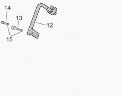

Certain d'entre vous ont ils déjà démonté les 2 bras support valise, qui sont fixés sur les cale-pieds arrière.
Le maintient de la platine comporte un boulon/ rondelle (14), et un rivet de cisaillement (13). (photo)
Comment est monté ce rivet? Doit on couper sa tête qui, d'après moi, est sertie? Peut on extraire ce rivet des cale-pieds?

La pièce est fixée par 2 vis identiques.
Il existe aussi un pion sur cette pièce pour l'empêcher de pivoter, celui-ci n'est pas visible sur le schéma.

Désolé JF, mais je n'ai pas 2 vis identiques.
La pièce repérée 13, n'a pas de tête hexagonale comme la vis repérée 12.
Dans la nomenclature anglaise (photo précédente) que nous avons tous téléchargé sur le site, la pièce 13 (chear rivet) est bien nommée suivant la traduction technique comme "rivet de cisaillement".
Jf, peut être que ton montage n'est pas d'origine?
Je suis d'accord pour le petit pion qui doit positionner et caler l'ensemble.

C'est exact, d'origine ces pièces ne sont pas identiques. L'une est un classique boulon, l'autre est un boulon à tête cassante, celui qui est nommé "rivet",c'est à dire qu'une fois serré on casse l'extrémité. A priori c'est pour empêcher le vol des valises, ou tout au moins le rendre un peu plus compliqué. Un bon coup de meule pour enlever la tête devrait suffir pour déposer le support, ensuite une pince étau pour le reste de la vis car c'en est une :wink:

Boxercup, il te faut donc mettre 2 vis à tête hexagonale, ça marche !
De mon côté, il me reste à récupérer 2 vis à tête cassante.
J'étais étonné de la facilité avec laquelle les valises pouvaient être volées quand j'ai monté ces supports il y a 3 ans.
