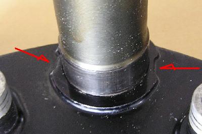

Bon à savoir :
Le concepteur a prévu 2 encoches sur le té inférieur pour aider à l'extraction de la bague intérieure de roulement, ce que je découvert après bien sûr.

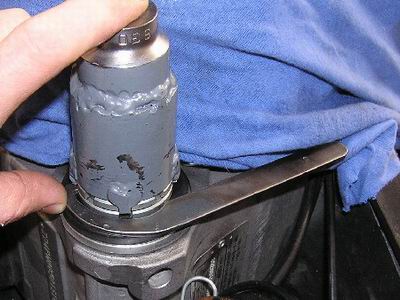

Ensuite, montage du contre-écrou.
La manuel indique serrage manuel jusqu'au contact puis serrer un quart de tour : pas évident , je n'ai pu serrer raisonnablement cet écrou que de 1/8 tour.
On retrouve la clé spéciale et une autre clé "home made" à ergot pour empêcher l'écrou du bas de tourner pendant le serrage.
