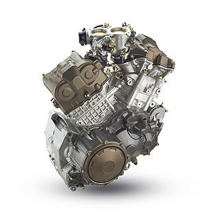

les points d encrages sont identique ce qui change ijection et pieces en magnesiums pour la rsv
Thumbnails.jpg [ 19.28 Kio | Consulté 7796 fois ]
