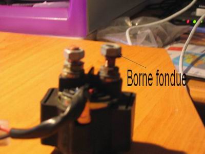

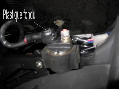

J'avais quelques doutes concernant mon relais et j'ai voulu le changer préventivement (ça ce dit ça?!! :? ) et ben j'ai bien fait. Une des bornes de puissance a commencé à fondre et la plastique de protection aussi. Voici les photos

MessagePublié : 04 févr. 2006, 16:28
Dommage que les photos soit difficilement lisible mais ça correspond assez bien à ce que j'avais constaté sur la mienne.
Le remplacement de ce relais règle une bonne partie des problèmes electrique de cette moto.
MessagePublié : 04 févr. 2006, 16:45
Messages : 114
Localisation : Namur Belgique
Bon je viens d'aller voir :
Un des deux caches en plasic a eu chaud et a prit la forme du contact.
Quand aux contacts electriques ils sont comme neuf.
A+;Hervé.

D'autre part, en ayant attentivement examiné les illustrations ci dessus, j'ai a priori le même 'fondu'...
