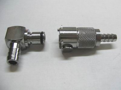

Comme sur la liste Yahoo, je propose de changer uniquement le côté coudé mâle (le plus fragile) pour un prix de revient maxi port compris de moins de 25 €. En ce qui concerne la partie droite femelle en métal, le prix de revient serait d'environ 32€ et la quantité minimum de commande est de 25 pièces. Changer cette partie n'est pas indispensable et le raccord métal mâle se monte très bien dans le raccord plastique femelle. Infos recueillies auprès de l'importateur.

De mon côté, je proposais de se regrouper pour acheter au moins 10 raccords coudés mâles auprès de l'importateur français, c'est à dire uniquement la pièce de droite sur la photo ci-jointe.

Marc, j'avais indiqué sur Yahoo un prix d'environ 32 € pour l'autre partie du raccord, mais il faut commander un minimum de 25 pièces et bien que tu puisses être le 10ème coude, tu es seul pour l'instant à vouloir l'autre partie.
Le prix de revient des 2 raccords serait de 55€ environ (encore moins cher que chez Aprilia pour les plastoques) mais dans ce cas je me demande si il ne vaut mieux pas les prendre chez AF1 racing (32,56€ + frais et taxes diverses)
