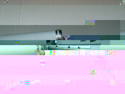

J'ai eu du mal à trouver une photo pour illustrer.

En plus des DB killers amovibles , les GPR contiennent une chicane conique qui se situe à l'entrée du silencieux ( coté tubulures d'échappement ) , en principe en démontant un silencieux et en regardant de dedans on voit la dite chicane..... pour la démonter ou la remonter , il faut démonter l'enveloppe en fesant sauter les rivets.....
xavier. :mrgreen:
18.jpg [ 14.86 Kio | Consulté 8719 fois ]
