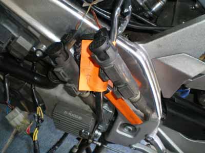

2/ ensuite faire l'inversion des deux bobines pour bien confirmer le code EFI.Dans mon cas en inversant les deux bobines (mais en gardant les cables pour chaque cylindre) le code est passé de 34 a 36
Attention de bien etiquetter ls cables de raccordement.

Description du fichier : les bobines sorties de leurs logement et étiquetées.On peut procéder a l'essai de cette manière

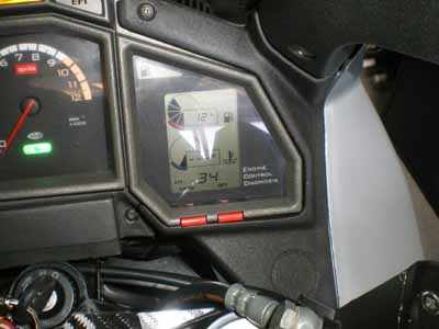

Description du fichier : Avant l'inversion de bobines le code est 34=> bobine AR centrale

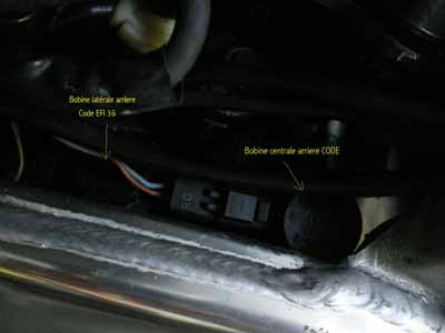

Description du fichier : Vu de dessus coté GAUCHE La bobine AR centrale a le code EFI 34

Les prises supérieures sont repérées de cette manière:
RI: Rear Interior (Bobine central code 34
RO: Rear Outside (Bobine laterale code 36)

J'ai bien teste si c'etait le bobine "Centrale AR" qui me donnait le code 34..
Pas de doute car en permuttant avec l'autre bobine du cylindre AR j'ai el code 36..
