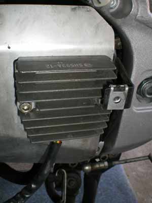

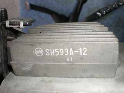

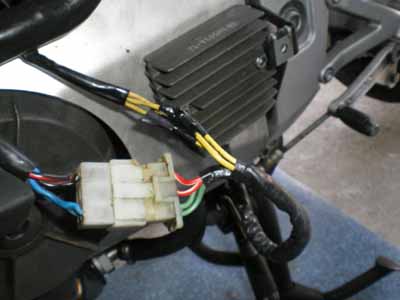

Bon comme je demontais pour effectuer un changement de bobine j'ai pris quelques photos du régulateur Kawa 636 avec le montage et la modif des connecteurs.
je vous poste ters bientot des photos sur le repérage et le changement d'une bobine tel que le font nos amis "caponordistes"...(merci a eux..)
Description du fichier : L'ensemble regulateur KAWA 636 et connecteurs modifiés
coonecteur2.jpg [ 71.29 Kio | Consulté 13162 fois ]
Description du fichier : reference du regulateur
regul2.jpg [ 67.61 Kio | Consulté 13165 fois ]
Description du fichier : Le régulateur monte..
regul1.jpg [ 68.74 Kio | Consulté 13166 fois ]
