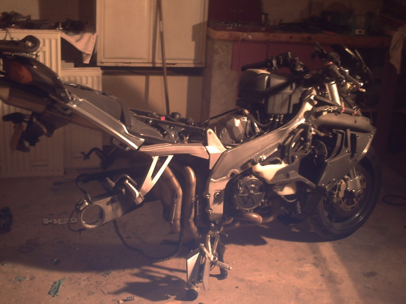

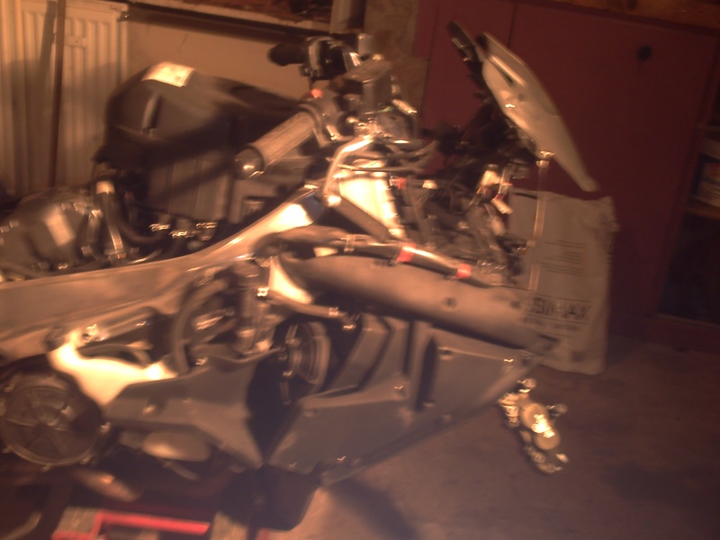

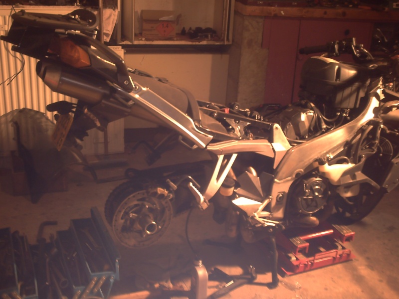

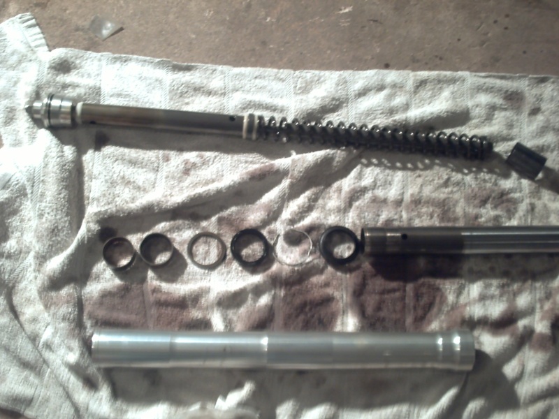

salut tous
suite des travaux sur la fut ça avance :mrgreen:
roulement et étrié disque changé et joint spies de la fourche en cours
merci saumons et bb pour les pieces.

c'est fini :mrgreen:
 Sujet du message : Re: Roulement arrière
MessagePublié : 22 déc. 2009, 19:07
toute belle avec sa peinture neuve cette RST
BEAU TRAVAIL
:D :D :D :D :D
A+bb
