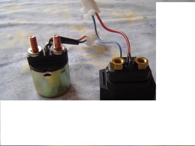

Mon relais vient de mourir !!! donc je suis allé chez yam acheter un relais de XJR1300. mais voilà, comment récupérer les 2 tiges filetées ???????? HELP!!!!
DSC03245_2.JPG [ 30.39 Kio | Consulté 8677 fois ]
MessagePublié : 24 févr. 2007, 15:26
Laisse tomber les tiges filetées, remplace-les par des vis du même pas en faisant attention à la longueur pour un bon serrage , le mieux serait des vis cuivrées à trouver dans une quincaillerie .
MessagePublié : 24 févr. 2007, 16:25
OK c'est ce que je vais faire. Y'a t il une polarité sur le relais ou non ?
