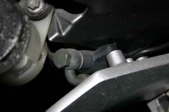

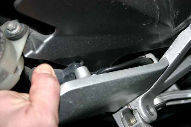

juste un petit retour d'experience, apres examen sommaire de la bete, trouvant le frein arriere plutot faiblare, je viens de m'apercevoir qu'une des vis que maintienr la pedale, c'est fait la malle et que du fait mon "levier" ne fait "pression" qu'apres une course plus longue quand il vient buter contre la plaque metal ........
bref je vous poste des photos demain......
juste au cas ou, jettez un coup d'oeil car mise a part la mollesse du freinage, je n'avais rien remarqué
Raph

voici les photos.....................
ayez l'oeil !!!!
Raph

MessagePublié : 01 déc. 2006, 09:49
ouh, bizarre.
Je vais vérifier avant de partir :shock:
Merci Raph 8)
