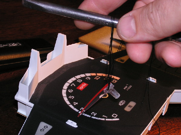

La vitre n'est ni collée ni soudée sur le boitier noir, d'ailleurs il y a un joint en caoutchouc entre ces deux pièces. C'est l'adhérence du joint qui crée une résistance, en forçant un peu mais avec précaution, la partie transparente devrait se décoller.
Oui mais après ? comment on ouvre le reste ? j'arrive pas à enlever les aiguilles et ca m'empeche de finir de l'ouvrir ! un truc Jean Francois ?
MessagePublié : 18 sept. 2006, 19:45
salut Ray
tu sépares le fond de la vitre en faisant bien atention au clips .
TU donne une legere secousse est la cache vitre de dessolidarise de fond de compteur .
ppur retirer les aiguille tu tire dessus , remettre le compteur sur zro , on voit les engrenages tournér, quand ils arrivent en butée sur la gauched, tu est a zéro idem pour le compte tour .
si t'as un pb et ou peu de temps passe a la maison mercredi soir vers 18h.
cela prendra pas plus de 10minute .
MessagePublié : 18 sept. 2006, 20:31
Ah oui, ces p****s d'aiguilles :!: Elles m'en ont fait voir, normalement il suffit de tirer dessus mais les miennes étaient coriaces. J'ai dû les attacher avec du fil et tirer sur celui-ci à l'aide d'une lame de tournevis pour une meilleure prise. Tu comprendras en voyant la photo ci-dessous, bien sûr il faut enlever les caches ronds et noir avant, et sur la photo l'aiguille est déjà sortie :? Il a fallu tirer fort !
A toi maintenant :wink:
