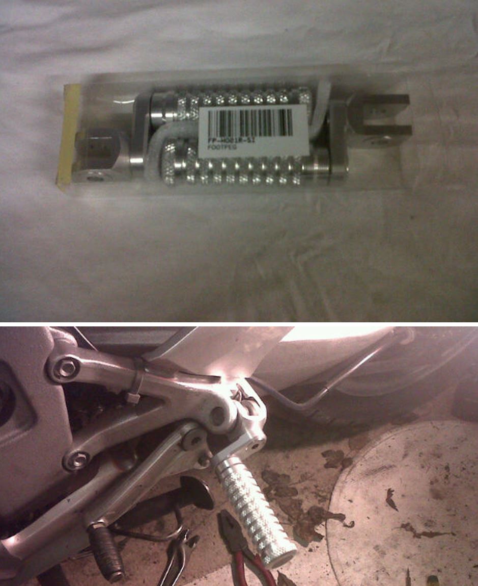

MessagePublié : 14 déc. 2024, 19:34
J'ai retrouvé les photos,
Je ne sais pas si on peut trouver en France, aux US oui ......
Après si tu as une connaissance qui bricole en machine outil c'est pas compliqué à faire.
cale pied fut.JPG [ 109.86 Kio | Consulté 165180 fois ]
cale pied fut1.JPG [ 211.14 Kio | Consulté 165180 fois ]
