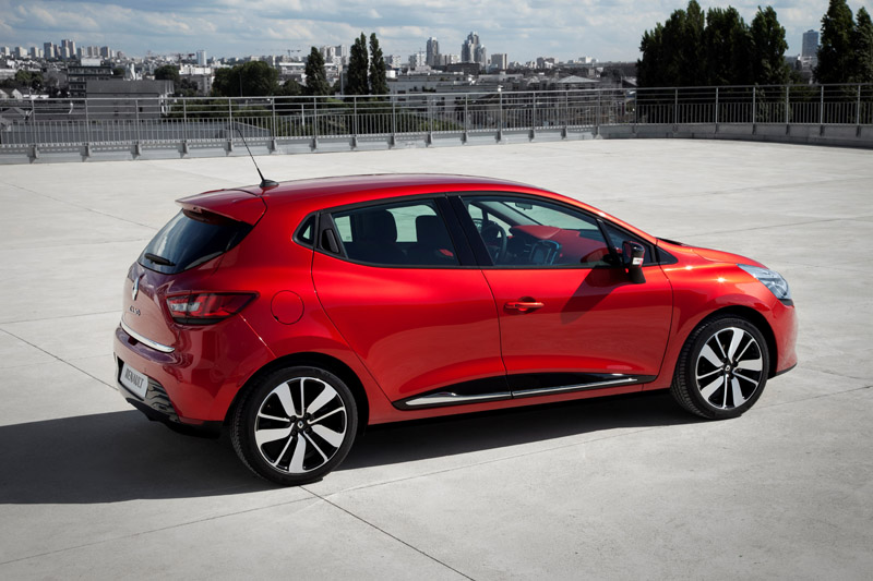

Salut, je me permet de te répondre entant que carrossier ,
le Flame Red de chez Aprilia est un candy, c' est à dire un fond gris métal, et un vernis coloré rouge qui vieillissait mal car les pigments rouges viraient au orange/jaunatre avec les UV.
c' est exactement le même que le rouge Flamme NNP des Clio , Captur...
Renault a corrigé le tir depuis peu et aujourd' hui c 'est toujours fond gris argent, avec base transparente rouge par dessus et enfin vernis transparent .
le problème des bases ou vernis transparents c' est que plus tu charges , plus c'est foncé donc il est tres difficile d' avoir le rendu d' origine sans faire de plaquettes-test.
Il existe une solution, certains fabricants de peinture auto proposent le NNP rouge flamme renault non candy, c' est à dire juste une base de la bonne couleur à vernir .
Et le résultat selon des confrères est nickel !
Si tu te lances dans un candy, à moins de le faire chez un professionnel tu vas galérer car il faut être hyper régulier niveau pistolage, trouver la bonne charge pour avoir la bonne nuance .....
MessagePublié : 05 sept. 2023, 19:37
Messages : 1043
Renault_33031_1_6.jpg [ 132.17 Kio | Consulté 17731 fois ]
