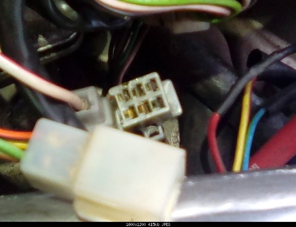

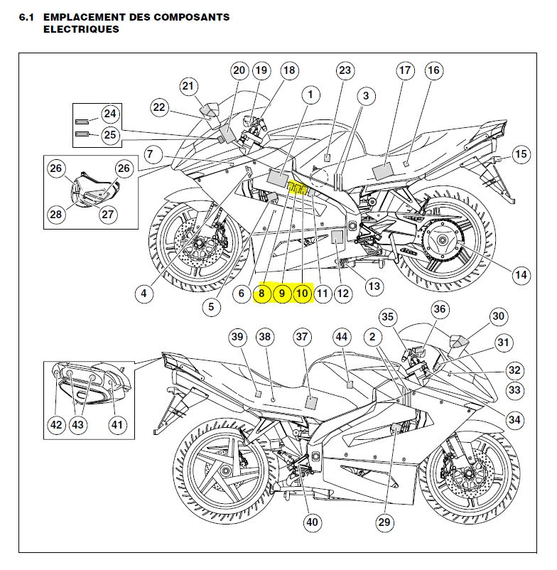

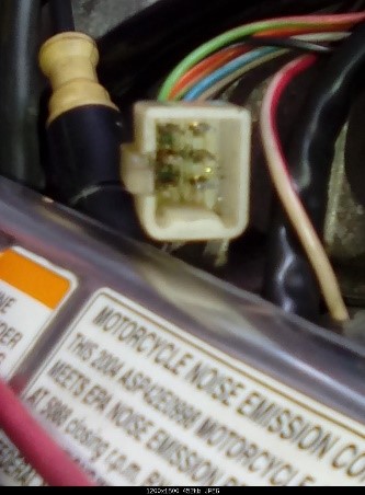

Quelques images pour illustrer .
Tu peux inverser les relais 8 et 10 pour contrôle, pratique quand t'es au bord de la route.L'antichute tu peux le shunter.
Après y'a un connecteur vers le bloc injection, voir photos, qui a tendance à s’oxyder , à contrôler.
Si ta batterie entraine le moteur au démarreur , tu es ok avec les pb de tension trop basse.
Tu peux aussi amener un plus direct à la pompe et laisser le moins raccordé pour contrôler si l'ECU passe bien la pompe à la masse (te trompes pas de polarité sinon tu grille l'ECU :shock: )
Enfin bien souvent le pb vient du passe-câbles sur la platine de reservoir, mais là ce sera un autre sujet si c'est çà :wink:
Bonne bricole.
emplacement relais.JPG [ 149.88 Kio | Consulté 34836 fois ]
connecteur ppe.jpg [ 39.42 Kio | Consulté 34836 fois ]
connect ppe.jpg [ 52.27 Kio | Consulté 34836 fois ]
