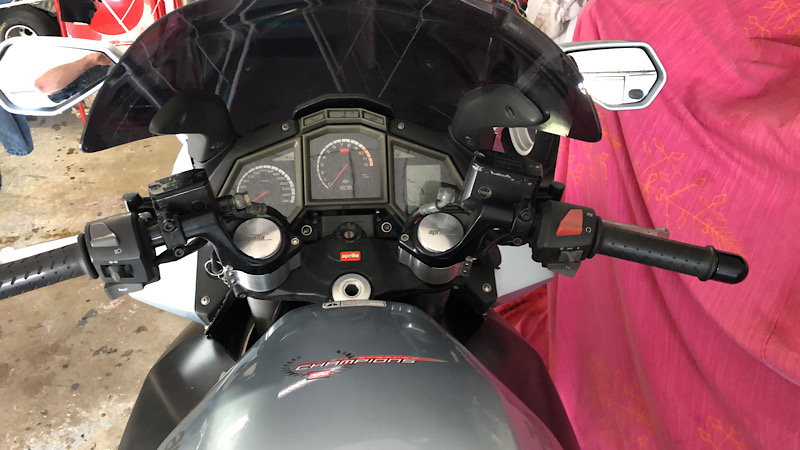

Bonsoir !
Bon ce week-end je test mon embrayage capricieux après avoir suivi tous vos précieux conseil j espère que tout ira bien car je pars pour 200 kms …. Et j avoue que je ne pars pas serein sachant que c est la première sortie que je fais avec .
En même temps j ai pris mon courage à deux mains pour rehausser les bracelets car je me trouvais un peu trop sur les poignées
J ai remonté et élargi le bracelet pour gagné à maniabilité
J espère que ce sera concluant
Bonne soirée à tous

c'est une bonne idée d'ouvrir les bracelets ... ça m'évitera d'avoir les mains en appui sur le réservoir :idea:
ça va modifié la force du bras levier sur la colonne ... tu nous donneras tes conclusions :wink:
je vais tenter d'ouvrir un peu l'angle des demi-guidons, je verrai bien. Pour les réhausses, je fais 1,92m donc pas besoin :mrgreen:

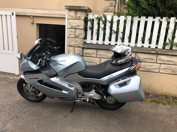

Petit retour
Bon pas de panne à part un arrêt sur la bande d arrêt d urgence au bout de 50kms, le moteur cafouille et ne prend plus de tour.
Après un bref arrêt je repart et plus de soucis ( je pense une saleté dans l essence )
Pour le guidon je valide à 200% !!
La rehausse beaucoup moins fatiguant ( je mesure 1.70 ) un peu moins de protection mais je le sent plus à l’aise
Pour l’écartement la moto est bcp plus maniable dans les virages un peu serré.
Donc mon avis personnel je laisse comme ça, la position est plus en adéquation avec ce que je recherche .

J'ai visiblement raté une étape...ou as tu trouvés les réhausseurs ?
Artisanal car je n ai pas trouvé mon bonheur chez les fabriquants
Superbe réalisation, bravo !
Merci !!!
