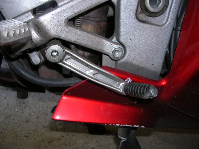

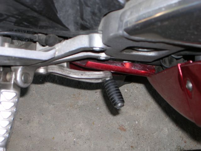

Ca y est, c'est fait! J'ai chuté à l'arrêt !
Pas de bobos pour moi.
Juste un coup de frein un peu violent lorsque j'essayais de garer la moto avec le guidon à droite.
Bref quelques rayures un peu partout, mais rien de vraiment méchant... :x
En revanche, la pédale de frein, elle, n'a pas aimé... :cry: Elle n'a pas cassé, mais elle a un peu vrillé. Du coup, elle s'appuie très légèrement sur le carénage.
Heureusement, sa course n'est pas changée...
Est-ce qu'à votre avis, je peux la redresser, et si oui, comment ?

Salut.
Je pense que ce doit être possible.
Tout d'abord démonter l'embout côté commande (le bout caoutchouc), puis désacoupler la pédale de la platine repose pied.
Il faudra légèrement chauffer la pièce avant d'esssayer de la redresser, malheureusement il est peu probable que tu arrives à la remettre comme à l'origine. En tout cas il faudra y aller doucement avec une pièce pour fair levier.
Bon courage.

Je viens de démonter la pédale ce matin, et elle est franchement tordue.
Je vais essayer de la chauffer pour la redresser, mais, je vais aussi envisager l'option de la remplacer... :(

Jai eu la même chose et on sait la redressé.
Attention si tu y va en force c'est de la fonte d'aluminium et elle risque de casser.
Deux solutions :
-soit chauffé et redresser
-demonter placer dans un étaux et redresser en un seul coup de marteau
Bonne chance
A+;Hervé.

Un truc que j'ai appris y'a longtemps, après démontage tu l'enduis de savon de marseille puis tu chauffes, lorsque le savon prend une teinte brunâtre c'est qu'il est temps d'arrêter la chauffe et de redresser. Ce n'est évidemment pas garantie mais ça vaut franchement le coup d'essayer.
Bonne chance.

j'ai déja redressé une pédale de frein d'une amie en l'a mettant entre deux petites planches en bois et avec des gros serre-joinds ...(la pédale pas l'amie :wink: )
c'est le même système que l'étau mais un peu plus fatiguant car je l'ai fait sur place sans la démonté et porter les serre-joins (3kg la bete)...
c'est sur faut y aller "mollo" pour pas casser
le coup de marteau (métal contre métal) c'est un peu risqué non? je préfère mettre une calle de bois ça s'écrase mais ça prend la force du coup sans la fameuse frixion métal-métal
MessagePublié : 06 août 2007, 19:08
Le plus efficace et le plus sûr est la méthode décrite par Luc, je l'ai fait pour remonter la fut de Manu sur des commandes bonnes pour la poubelle et ça roule encore, attention le recuit au savon de l'alu et ses alliages à une durée limitée (malleabilité) à quelques heures.

Ca y est, la pédale est redressée!
Ce n'est pas parfait, mais elle ne touche plus le carénage, et je peux l'utiliser, et c'est l'essentiel 8)
On a fait cela avec 2 clés à molette, sans chauffer...
