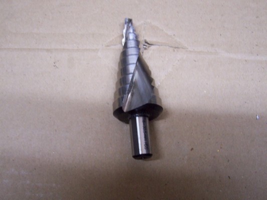

voila un outil pour les bricoleurs et autres dieux des mofis.
cet outil permet de percer des trous de Ø 6 à Ø 40 mm dans la tôle jusqu'à épaisseur 5 mm .
les + du foret étagé / au foret de Ø constant: :D
le trou est bien circulaire . :o
pas d'avant trou pour les gros perçages.
pas ou peu d'engagement lors du percage de tôle mince .
un seul outil pour plusieurs Ø.
le moins : le prix ~ 75€ :cry: :cry:
Salut Bernard,
Tu veux dire que les trous de JF dans sa plaque support sont pas très ronds?? :lol: :lol:
Superbe outil, mais à ce prix je continuerai avec mes boites de forets classiques :wink:
