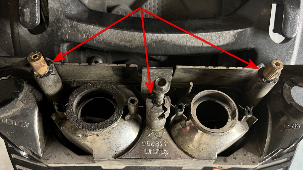

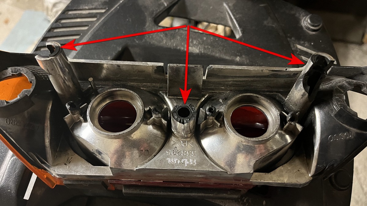

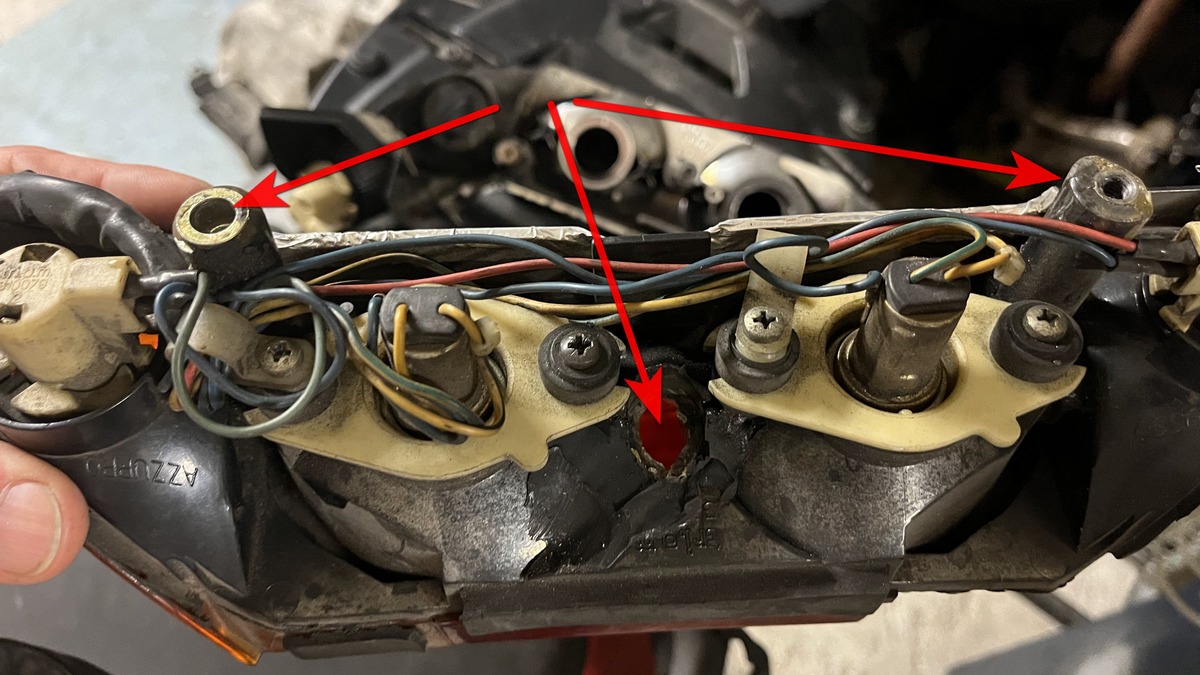

Bon voilà qques images pour illustrer la chose, j'ai mis des flèches sur les fixations , cette partie arrière de la Fut est un nœud vibrations ce qui explique que les supporte inserts cassent et que tous les boulons dans cette zone se serrent à bloc tous seuls !.
Sur les feux arrière je ne peux que recommander de coller les cabochons orange qui ont la fâcheuse tendance à tomber (vibrations!!) avec un ou deux point de silicone transparent.
La réparation avec le bicarbonate et superglue est très solide (faire une recherche sur le Net) , tu peux faire un "coffrage" avec du ruban adhésif et noyer un insert. c'est mieux que les chevilles en bois de la photo :lol: :lol:

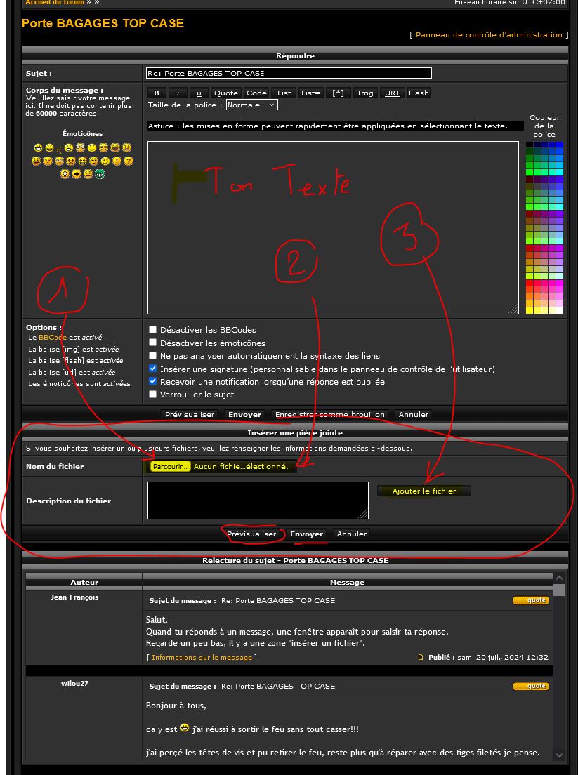

Quand tu réponds à un message, une fenêtre apparaît pour saisir ta réponse.
Regarde un peu bas, il y a une zone "insérer un fichier".
 Sujet du message : Re: Porte BAGAGES TOP CASE
MessagePublié : 21 juil. 2024, 06:23
Pour les pièces jointes,( pas très élégante mon image )
fofo.JPG [ 155.67 Kio | Consulté 39710 fois ]
