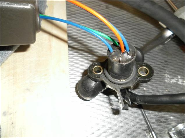

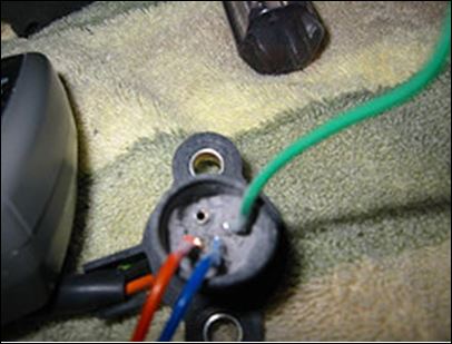

As tu regardé dans quel état est le passage de câbles sur la platine du réservoir , il y a eu de nombreux pb de sonde dus à un pb sur cette pièce. Ce passage de sonde est une pièce plastique avec des inserts moulés ds la masse sur lesquels sont sertis les fils (ou soudés je me rappelle plus !) de chaque coté , intérieur réservoir et extérieur. le tout noyé ds la résine , là où c'est situé ça chauffe pas mal et de ce fait ça vieillit mal (coté ext du réservoir) . Sur le forum AF1 il y a plusieurs post sur le sujet.
passage reservoir3.JPG [ 31.62 Kio | Consulté 48420 fois ]
passage reservoir 2.JPG [ 60.74 Kio | Consulté 48420 fois ]
passage reservoir1.JPG [ 52.38 Kio | Consulté 48420 fois ]

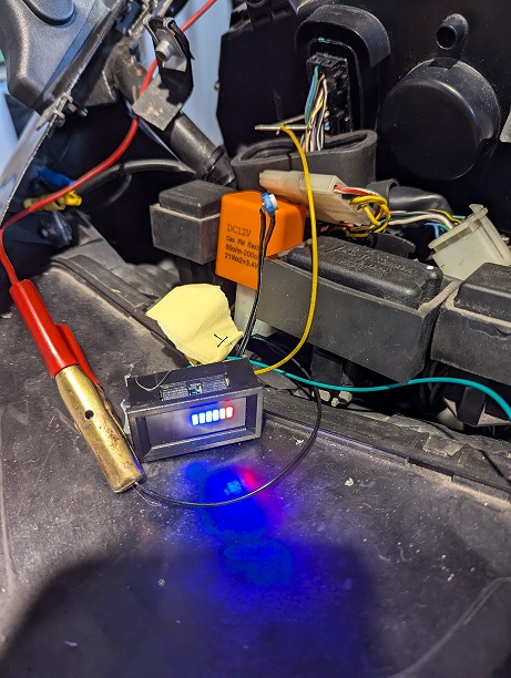

Suite ...Rebonjour .J'ai vérifié la continuité des fils depuis la sonde jusqu'au TDbord c'est bon c'est donc lui en faute.En attendant mieux (???) je vais mettre une jauge adaptable quelquepart au niveau du TDB comme celle ci:voir photo ça fonctionne en me mettant sur les fils d'origine au niveau du TDB. Je ne crois pas envoyer en réparation ou changer le TDBord à moins qu'on me mette sur une idée de résistance ou autre à changer dans le TDB pour le remettre avec une jauge d'origine , j'aimerais en fait ???? des idées???

Bon .....install faite mais j'ai fait le plein et les leds ne bougent pas donc branchement pas bon , faut que j'essaie sur un autre fil mais j'ai tout remonté et pas envie de redemonter de suite .En attendant le printemps ça va rester comme ça , et même définitivement peut être , faut que je roule jusqu a la panne et je saurai les km que je peux faire .
