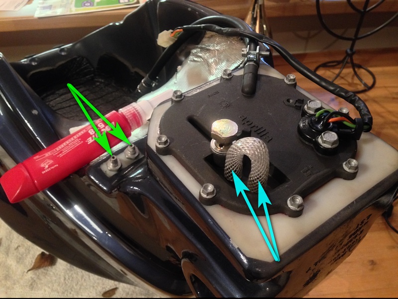

Les fuites d'essence, c'est les flèches vertes ou bleu de la photo ?

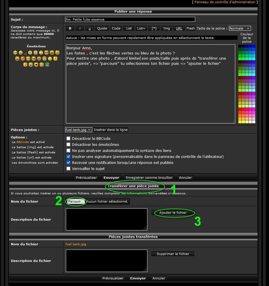

Pour mettre une photo , d'abord limiter son poids/taille puis après ds "transférer une pièce jointe", => "parcourir" tu sélectionnes ton fichier puis => "ajouter le fichier"

La photo est nickel, le repère bleu avec le tuyau me propose une autre solution.
Je pensais faire un bouchon mais pas facile car la prise sur la petite pissette n'est pas top.
Je sais que l'on peut se débrouiller pour réparer cela.

Les durites d’évacuation du réservoir (sur-verses) arrivent sur les embouts flèches verte de ma photo précédente,

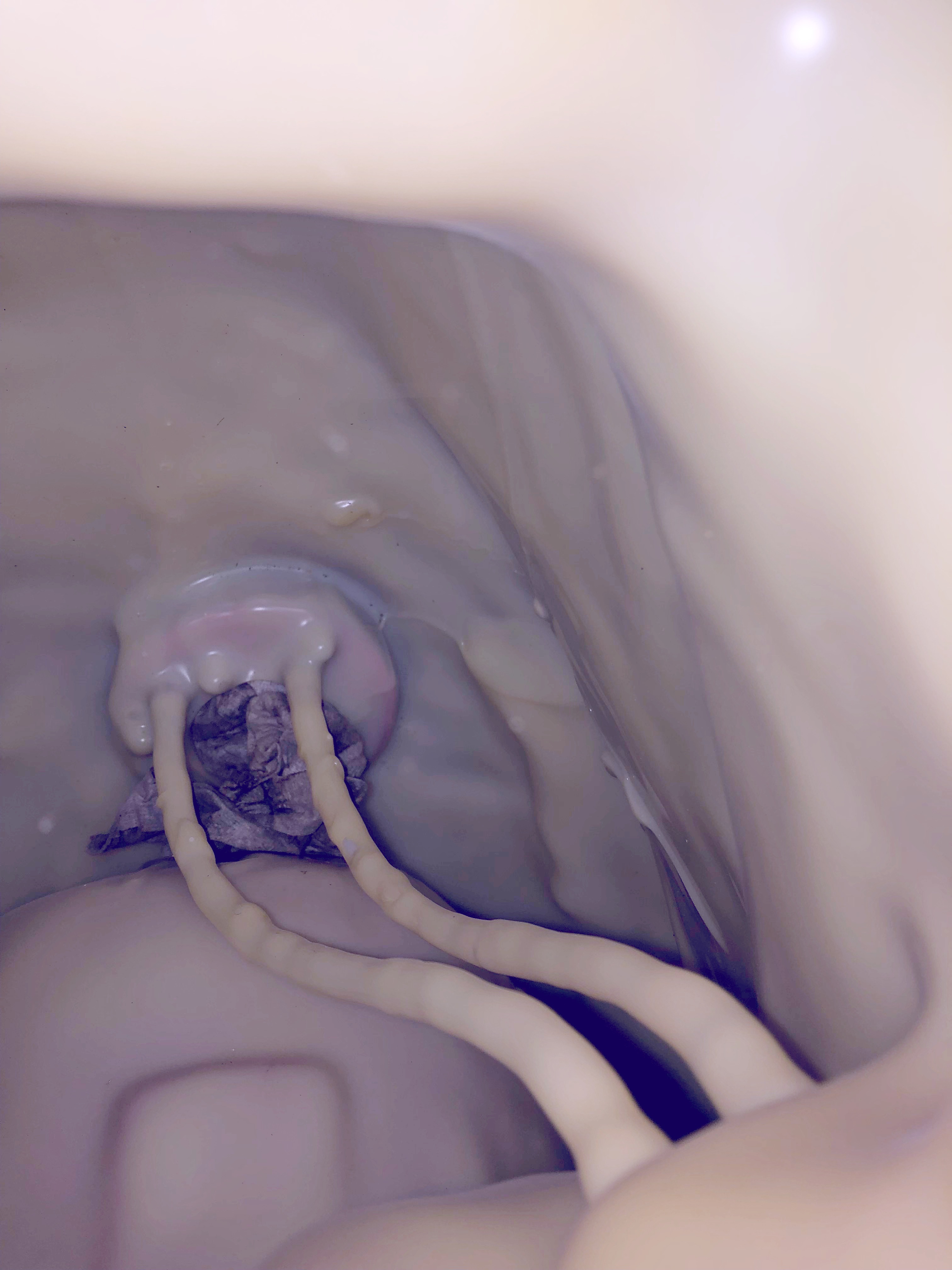

Je joins une photo de l’intérieur du réservoir où passe ces durites enduites de PE lors du rotomoulage.

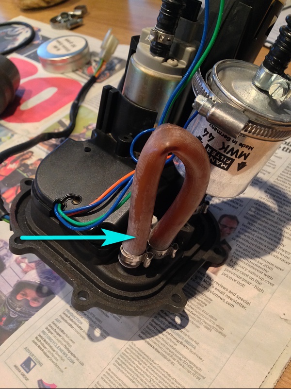

Ensuite je suppose que ce sont les deux sorties libres de la platine de réservoir qui fuient, anomalie classique sur les futura , il suffit de remplacer le tuyau sur la platine coté intérieur (flèche bleu sur la photo) et être attentif au remontage de la platine question serrage . Le faire coté extérieur n'est pas aisé pour mettre les colliers et surface granuleuse difficile à étancher.

Merci pour ces photos, effectivement une des deux évacuation de la platine qui goute, maintenant que je vois comment c'est fait, je ne comprends pas leur utilité puisque bouché par le tuyau, je pense plutôt démonter et en profiter pour changer le filtre à essence (78.000kms), il faut juste que je commande le joint de platine.

C'est le tuyau transparent qui baigne dans l'essence en permanence qui se craquèle et fuit , le joint de platine est un joint torique , donc re-utilisable normalement.
Pour le filtre , la ref est la même que chez Ducati et moins cher: 42540101A et les colliers 2x 74140931A .
Bien penser à refixer le fil de masse sur le plastique.
Par la même occasion je recommande de remplacer le bout de durite de 3cm qui va du filtre à la platine (il se fend et la moto ne démarre plus bien que la ppe à essence tourne , mais pas de pression)
