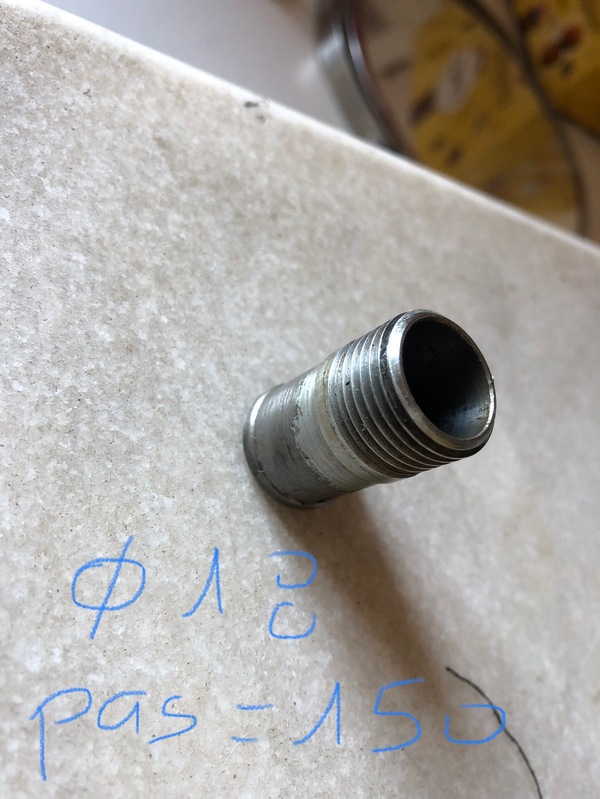

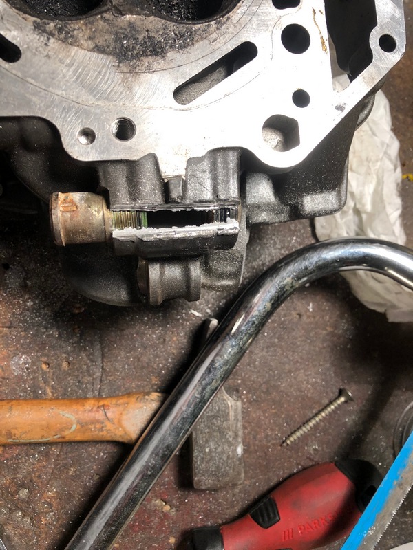

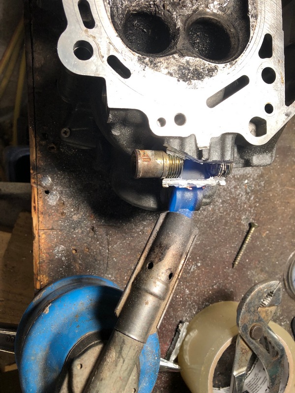

En voulant démarrer la grise , batterie HS donc .... y'a plus qu'a en commander une, après un Futuriste avait besoin d'un mamelon qui va sur la culasse pour le circuit de refroidissement , donc opération à cœur ouvert sur une culasse déclassée .

les mamelons sont collés, pour être obligé de découper la culasse*?

Oui les mamelons sont montés avec un produit genre freinétanche et comme ils sont pas épais c'est délicat pour les démonter.
Après avec un fer plat on doit pouvoir les desserrer car il y a deux bossages à l’intérieur , un peu comme les nipples sur les radiateurs de chauffage central.

Bonsoir,
Tu chauffes au pistolet air chaud et ça se démonte
avec une clé étagée d cee plombier.

as tu essayé de le sortir en chauffant?
bon, vu l'état de la culasse il y a pas grande perte...
 Sujet du message : Re: I'm back
MessagePublié : 27 nov. 2022, 21:42
Messages : 84
Localisation : Drôme
pardon, la réponse est dans les photos....
