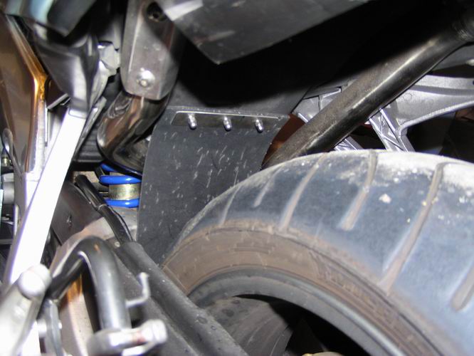

Perso j'ai simplement mis une bavette caoutchouc fixée sur le support batterie et qui vient couvrir l'arrondi du bras oscillant et ça protège bien.

MessagePublié : 02 nov. 2023, 11:32
Après un recherche un peu longue , qques photos (2005 !!)
bavette2.JPG [ 56.49 Kio | Consulté 105708 fois ]
bavette1.JPG [ 30.5 Kio | Consulté 105708 fois ]
 Sujet du message : Re: garde boue arrière.
MessagePublié : 06 nov. 2023, 01:43
un morceau de pvc découpé et hop, le tour est joué ... merci Hervé :!:
Simple, ingénieux et économique :D :wink:
