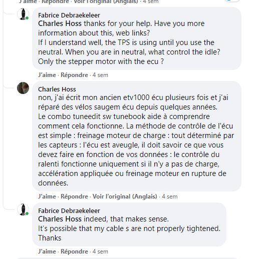

voici une capture d'écran d'une discussion que j'ai eu avec une personne du groupe Facebook rst international. la question initiale venait d'un membre qui avait aussi des problèmes de ralenti
les propos de Charles Hoss sont cohérents et mes explications ci dessus viennent de lui

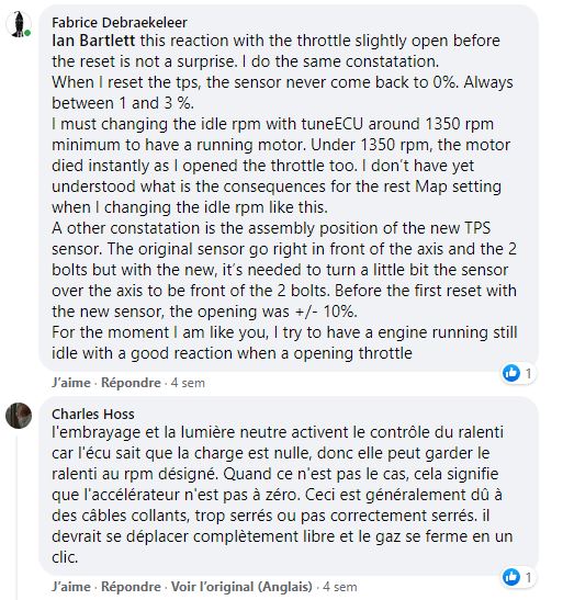

Capture3.JPG [ 73.74 Kio | Consulté 179005 fois ]
bon c'est parfois une traduction automatique quelque peu hasardeuse, mais tout cela a du sens étant donné que j'ai rencontré ce problème avec exactement les mêmes symptômes; et le pire, c'est que j'ai cherché longtemps ailleurs ...
j'espère vous avoir éclairé :mrgreen:
