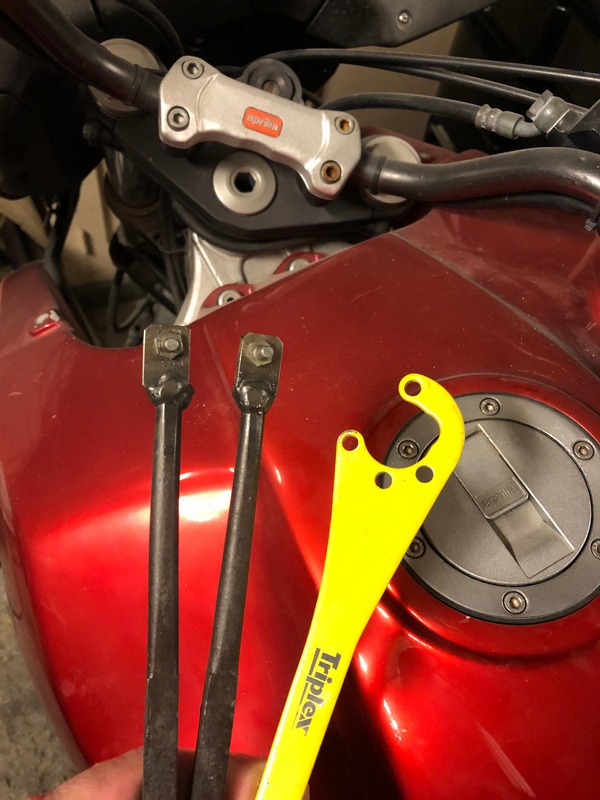

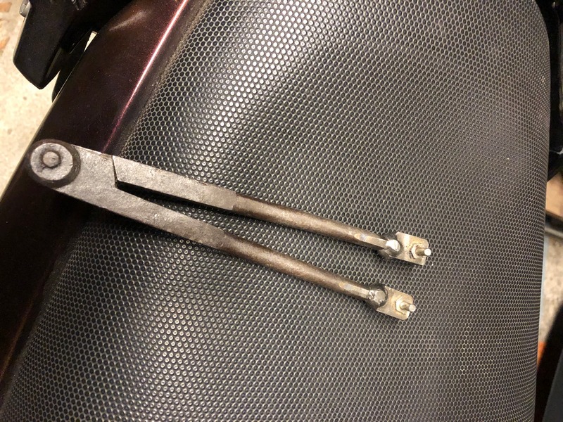

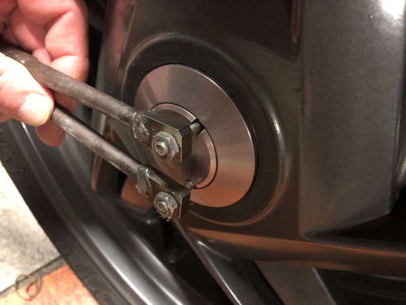

 Sujet du message : Re: Trousse à outils
MessagePublié : 31 déc. 2020, 18:59
Voilà ce que j'ai bricolé à partir d'un vieux compas de chaudronnier et d'une clé triplex à qui j'ai piqué les ergots.
Cette clé me sert aussi pour desserrer les bouchons des tubes des fourches Olhins.
2 ergots suffisent pour desserrer le cache-écrou de la roue arrière.
