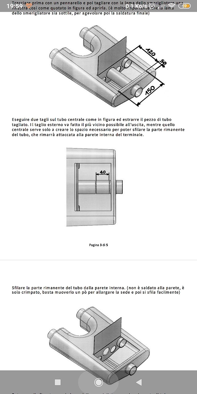

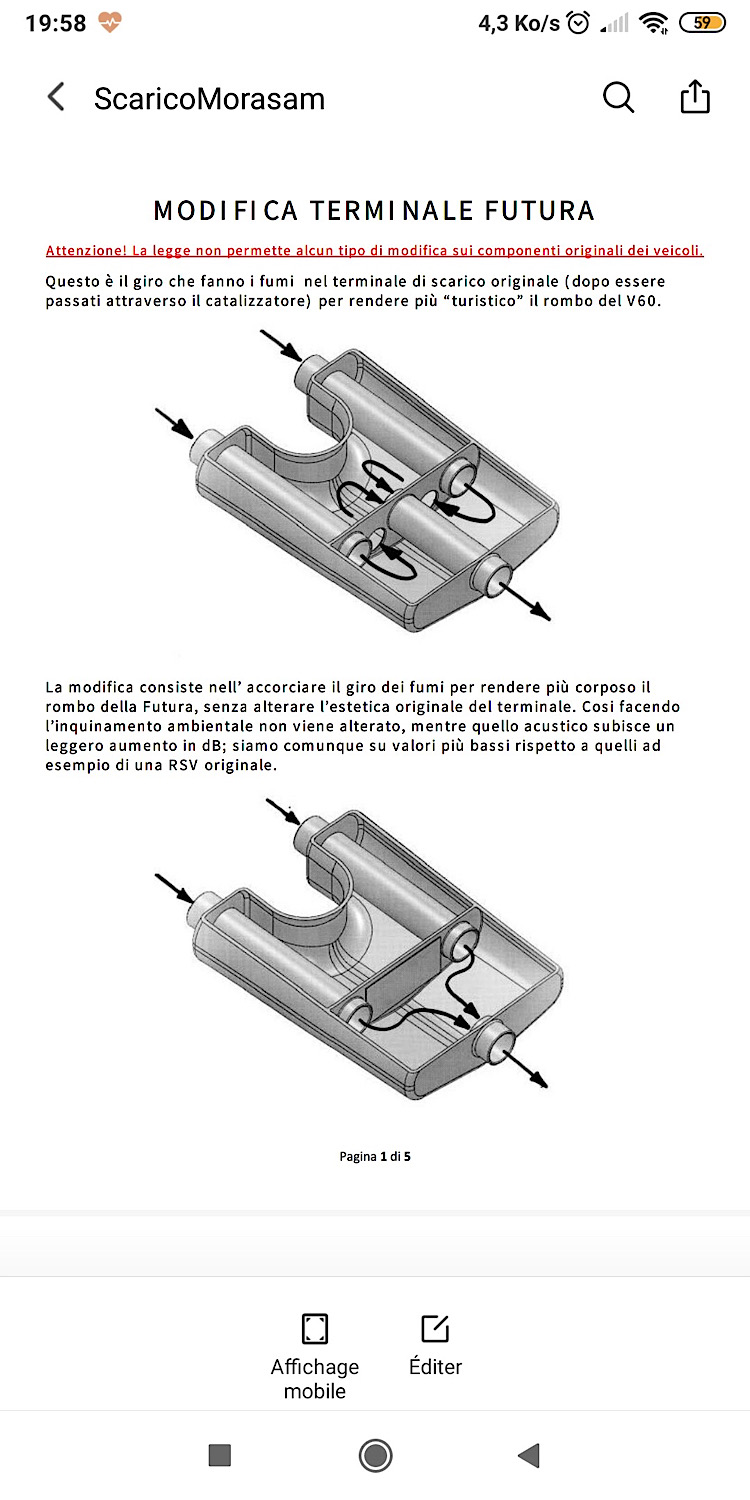

Bonjour
Je souhaiterais des retours sur le démontage du silencieux durée ? Quoi démonter ? Sort il simplement ou faut t il démonter d’autres pièces ? Quelqu’un a t’il essayé la transformation de deux chambres à une chambre du tuto italien? Si oui un retour sensation/bruit?

Ça devrait être plus clair :D

J'ai cette modif depuis l'hiver dernier. Donc après 1 an, je peux en dire ceci :
- sensations de conduite : pas de changement notable mis à part la banane en raison du point suivant :
- bruit : plus grave, bien plus sympa et présent mais sans gros barouf. On pourrait même penser que c'est d'origine (quoique un peu plus fort) mais ça ne fait plus bruit de deudeuch.
Je précise que ça a été réalisé par un homme de l'art qui maitrise bien soudage et chaudronnerie.

On était plusieurs à avoir fait cette modif. tirée du site d'Hervé "Zag07"
http://motardsardechois.free.fr/Media/L ... FUTURA.pdf

Merci c’est cool je pense je vais me lancer ...j’ai déjà le soudeur :)
