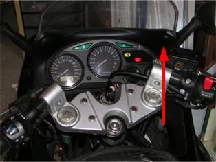

J'ai une petite question de bricolage :
J'ai une fixation de carénage qui a cassé sur ma Suz'. Cette fixation sert à joindre le flan de carénage et l'habillage du compteur
Je voulais savoir si je pouvais la recoller. Et si oui, avec quel type de colle je pouvais faire cela.
Je ne pense pas que la force appliquée sur cette fixation soit énorme, mais dans le doute, je pense qu'il faut que ce soit solide.
Je sais que vous êtes nombreux et connaisseurs sur le sujet, alors je me tourne vers vous pour ce petit coup de main.
En vous remerciant...
PS : J'ai mis une photo qui montre où se trouve la vis qui utilise cette fixation (on l'aperçoit en plus clair sur le fond noir :? ). La fixation est elle collée à l'intérieur du flan de carénage. C'est juste pour vous montrer les contraintes de force sur la fixation.
Désolé, la photo est pas terrible :oops:

Peut-être une colle époxy bi-composants comme l'Araldite, il faut quand même un minimum de surface pour qu'elle adhère.
Sur la Futura, j'ai une patte de fixation du phare qui tient comme ça.
