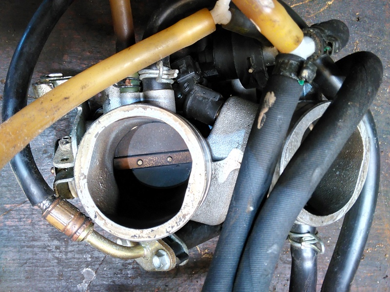

Voilà ce que j’ai trouvé au démontage….c’est ça la durite de synchro?

On dirait le T de connexion qui relie la synchro, la prise de pression d'air de ECM et le corps papillon ou clapet de décharge.
il faut que toutes les durites soient étanches et vu la gueule de la photo, il faut enlever la BAA et changer tous ça pour être tranquille. Si tu fais au coup par coup, tu n'as pas fini d'être emmerdé :mrgreen: :wink:
Une p'tite photo du corps papillon de ma première futura :roll:
PS/ on trouve facilement des T de connexion au rayon jardinage si tu as de la casse :idea:

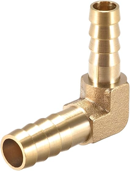

Je vais essayer ça pour le connecteur de carburant
 Sujet du message : Re: Problème irrégulier
MessagePublié : 12 juin 2021, 07:32
en plastique, ça serait mieux. Tu n'auras pas d'inertie sur le tuyau engendré par le poids du T en bronze :idea:
il n'y a pas de pression dans le tuyau de retour, c'est juste le surplus d'essence que le clapet relâche :wink:
Pas simple à trouver en plastique pourtant j’ai cherché :wink:
Ça doit pas peser beaucoup plus lourd que le raccord inox hors de prix avec le port
MessagePublié : 12 juin 2021, 11:58
De souvenir, ré raccord était le même que sur les Triumph et à moins cher, beaucoup moins cher
