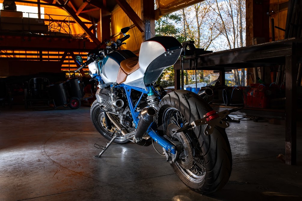

j'ai mis une photo de mes bibouilles en fichier attaché, je sais pas si ça marche.... désolé c'est pas une futfut mais c'est italien !
_DSC5423.jpg [ 169.11 Kio | Consulté 40863 fois ]

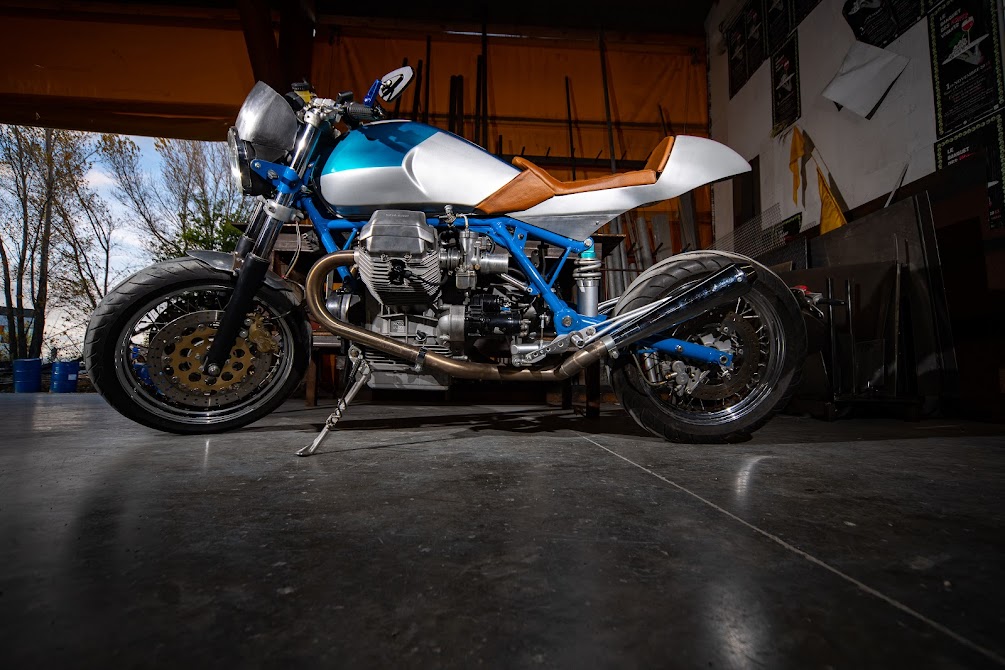

_DSC5395.jpg [ 190.16 Kio | Consulté 40862 fois ]
MessagePublié : 31 mars 2022, 20:45
J'aime bien, c'est assez néo-rétro et à la fois un peu décalé. Le travail semble plutôt bien fini :D

merci Jean françois, bah ça fait un bail que je bricole dessus. c'est tout fait avec de la récup (j'étais dans la moto pour le boulot). la coque de selle est en alu martelé, le cadre est une récup tordu-redressé-transformé, les commandes reculées sont usinées dans les plaques et des bouts d'alu trouvés au encombrants (les pipes admission aussi) le guidon est maison, etc....
là elle accuse 170 kg, roulante.
MessagePublié : 31 mars 2022, 21:58
Alors bravo ! ça lui donne encore plus de valeur et d'authenticité :D
